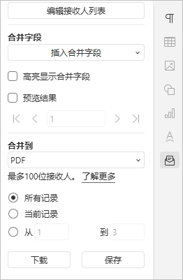

      一旦数据源加载完毕,右侧边栏上将出现邮件合并设置选项卡。
      邮件合并设置选项卡

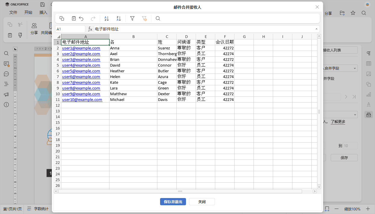

    1. 点击右侧边栏顶部的编辑收件人列表按钮以打开邮件合并收件人窗口,其中显示所选数据源的内容。
      邮件合并收件人窗口
    2. 在打开的窗口中,您可以添加新信息、编辑或删除现有数据(如有必要)。为简化数据处理,您可以使用窗口顶部的图标:
      • copy iconpaste icon - 用于复制和粘贴复制的数据
      • undo iconredo icon - 用于撤消和重做已撤消的操作
      • sort a to z iconsort z to a icon - 用于在选定的单元格范围内按升序或降序对数据进行排序
      • sort and filter icon - 用于为先前选定的单元格范围启用筛选器或移除应用的筛选器
      • clear filter icon - 用于清除所有已应用的筛选器参数
        注意:要了解有关如何使用筛选器的更多信息,请参阅电子表格编辑器帮助中的对数据进行排序和筛选部分。
      • search icon - 用于搜索某个值,并在必要时将其替换为另一个值
        注意:要了解有关如何使用查找和替换工具的更多信息,请参阅电子表格编辑器帮助中的搜索和替换功能部分。
    3. 完成所有必要的更改后,点击保存并退出按钮。要放弃更改,请点击关闭按钮。

    1. 将鼠标光标放置在要插入合并字段的位置,点击右侧边栏上的插入合并字段按钮,然后从列表中选择所需字段。可用字段对应于所选数据源每列第一个单元格中的数据。所有必填字段可以添加到任何位置。
      合并字段部分
    2. 打开右侧边栏上的高亮合并字段开关,使插入的字段在文本中更加明显。

    1. 选择合并类型。您可以开始群发邮件,或将结果保存为 PDF 或 DOCX 文件以便稍后打印或编辑。从合并到列表中选择所需选项:
      合并类型选择
      • PDF - 创建一个包含所有合并副本的单个 PDF 文档,稍后可以打印
      • DOCX - 创建一个包含所有合并副本的单个 DOCX 文档,稍后可以单独编辑
      • 电子邮件 - 通过电子邮件将结果发送给收件人
        注意:收件人的电子邮件地址必须在加载的数据源中指定,并且您需要在门户的邮件模块中至少连接一个电子邮件帐户。
    2. 选择要应用的所有所需记录:
      • 所有记录(默认选择此选项)- 为加载的数据源中的所有记录创建合并文档
      • 当前记录 - 为当前显示的记录创建合并文档
      • ... - 为一系列记录创建合并文档(在这种情况下,您需要指定两个值:所需范围中第一条记录的编号和最后一条记录的编号)
        注意:允许的最大收件人数为 100。如果您的数据源中有超过 100 个收件人,请分阶段执行邮件合并:指定值从 1 到 100,等待邮件合并过程结束,然后重复操作,指定值从 101 到 N 等。
