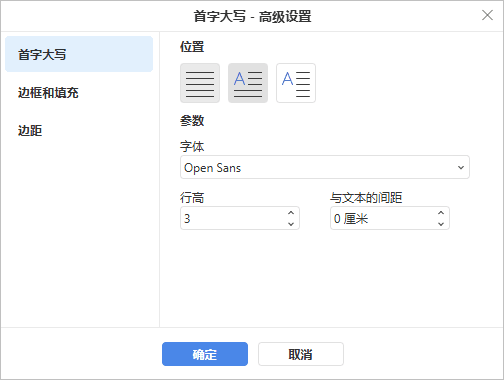

首字下沉选项卡允许调整以下参数:
  • 位置用于更改首字下沉的放置位置。选择文本中或边距中选项,或点击无删除首字下沉。
  • 字体用于从可用字体列表中选择字体。
  • 行高用于定义首字下沉应跨越的行数。可以选择1到10之间的值。
  • 与文本的距离用于指定段落文本与首字下沉框架右边界之间的间距。

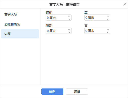

边距选项卡允许设置首字下沉与其周围上、下、左和右边框之间的距离(如果之前已添加边框)。
