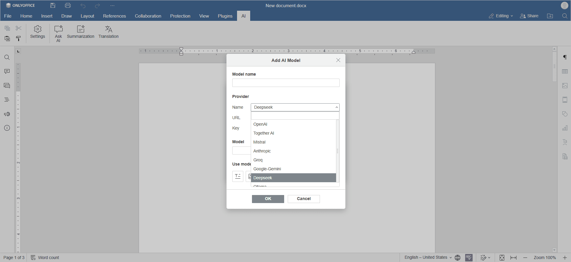

  2. 插件安装完成后,添加 AI 模型。进入AI选项卡,打开设置。
  3. 在窗口左下角选择编辑 AI 模型并点击添加。
  4. 在出现的窗口中,从下拉列表中选择DeepSeek。
    DeepSeek AI: 下拉列表 DeepSeek AI: 下拉列表

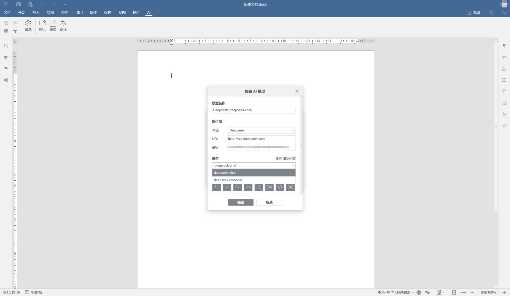

  5. 在提供的字段中输入您的 API 密钥。API 密钥由 AI 提供商颁发,可以在DeepSeek官方网站上生成。点击更新模型列表按钮。
  6. 从下拉列表中选择DeepSeek Chat或DeepSeek Reasoner,或根据需要选择两者:
    • DeepSeek Chat 是一个专为互动对话设计的 AI 模型,提供流畅且具备上下文感知的对话能力。适用于客户支持、头脑风暴会议以及文档创建中的实时协助。
    • DeepSeek Reasoner 专注于逻辑推理、结构化推理和复杂问题解决。特别适合需要深度分析见解、数学推理或结构化决策支持的用户。
      您还可以通过Together AI提供商连接其他 DeepSeek 模型。
    • Deepseek-ai/DeepSeek-R1 是一个多功能的通用 AI 模型,优化用于日常办公任务,如撰写电子邮件、生成报告和总结文档。优先保证一致的质量而非特定领域的专长。与 Chat(专注于互动对话)和 Reasoner(逻辑/数学问题解决)不同,R1 更强调多功能性而非分析深度。
    • Deepseek-ai/DeepSeek-V3 是一个高级 AI,用于复杂、上下文丰富的任务,需提供详细响应,如高质量内容生成、细致的语言处理或深入的数据见解。V3 专注于静态输出的深度和细节。
  7. 在图标行中,选择用于文本、图像、嵌入、音频处理、内容审核、实时任务、编码帮助和视觉分析的模型。

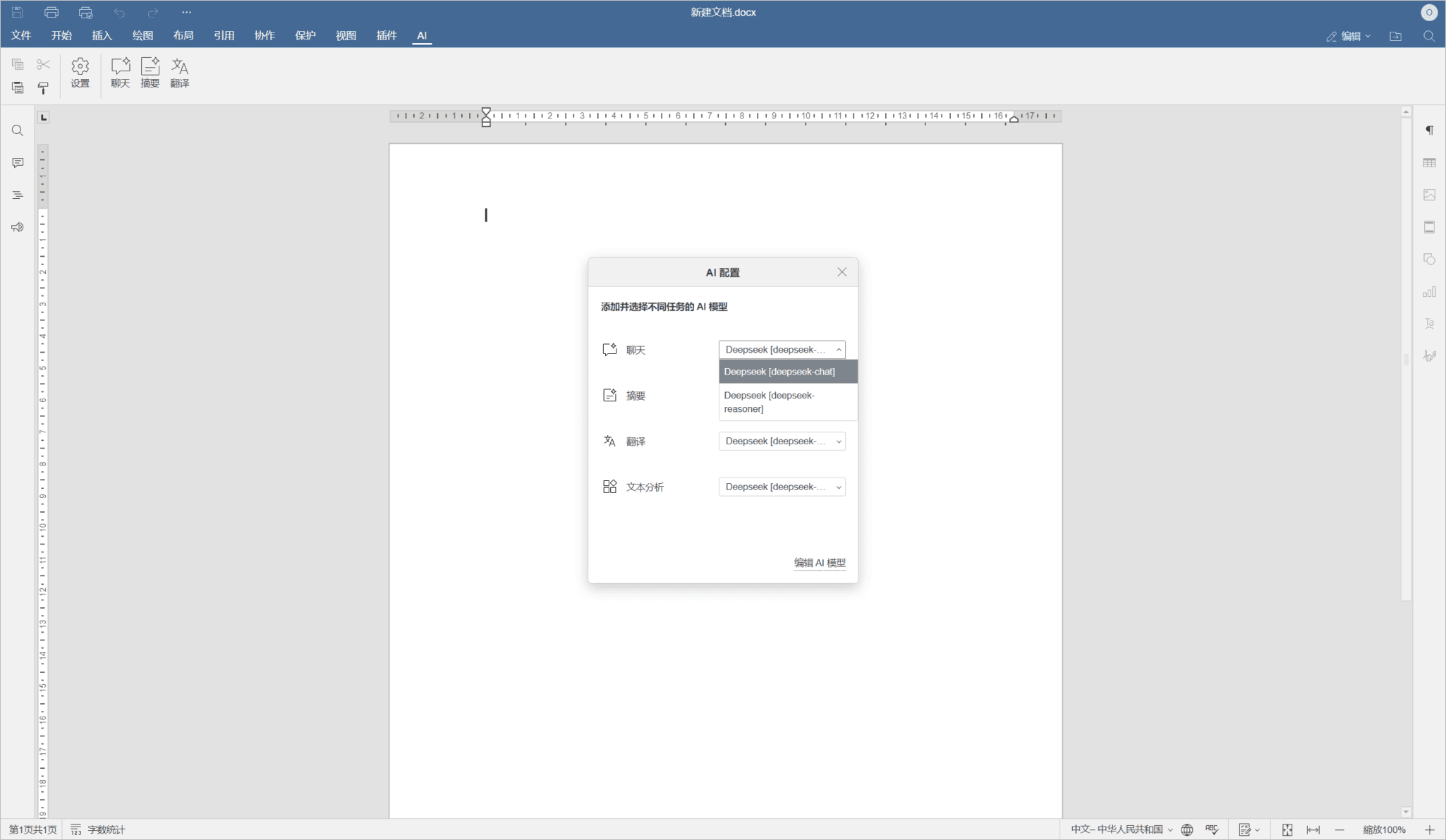

  9. 为 AI 分配不同的任务。从下拉列表中选择已安装的 AI 模型来执行这些任务。例如,DeepSeek Chat 用于聊天机器人。
    DeepSeek AI: 任务分配 DeepSeek AI: 任务分配
