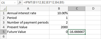

Чтобы применить функцию ПРПЛТ,
- выделите ячейку, в которой требуется отобразить результат,
щелкните по значку Вставить функцию , расположенному на верхней панели инструментов,
или щелкните правой кнопкой мыши по выделенной ячейке и выберите в меню команду Вставить функцию,
или щелкните по значку перед строкой формул,
выберите из списка группу функций Финансовые,
щелкните по функции ПРПЛТ,
- введите требуемые аргументы через точку с запятой,
нажмите клавишу Enter.
Результат будет отображен в выделенной ячейке.
