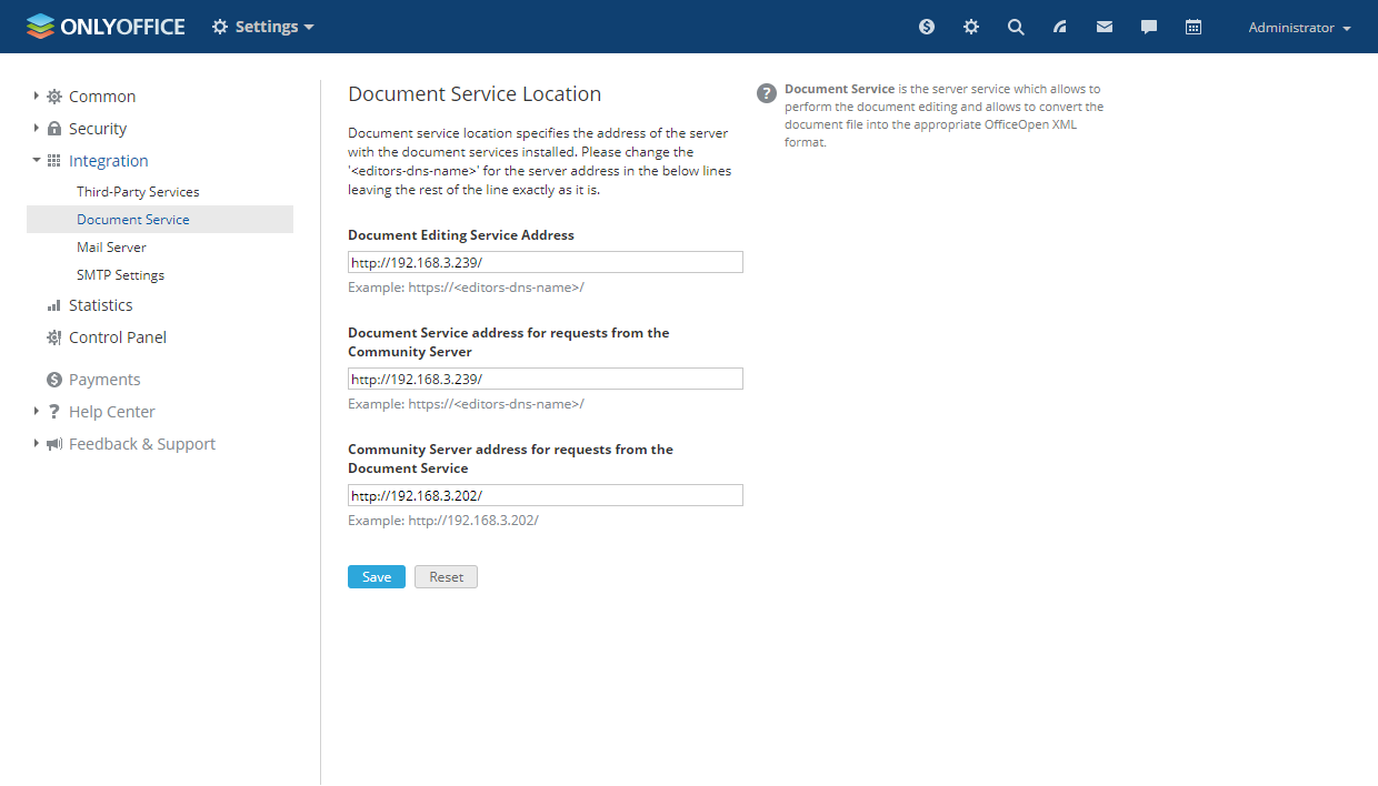

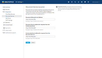

Normalmente, para conectar o ONLYOFFICE Docs ao ONLYOFFICE Groups versão 8.1 e posterior, você só precisa configurar os parâmetros de conexão nas configurações do portal. Para fazer isso:
  1. Vá para as Configurações do portal e selecione a seção Integração -> Serviço de Documentos.
  2. Preencha todos os campos com os endereços apropriados do ONLYOFFICE Docs/ONLYOFFICE Groups.
    • Se suas instalações do ONLYOFFICE Docs/ONLYOFFICE Groups não estiverem alternadas para https, certifique-se de especificar http nos endereços.
  3. Salve as configurações clicando no botão Salvar.
