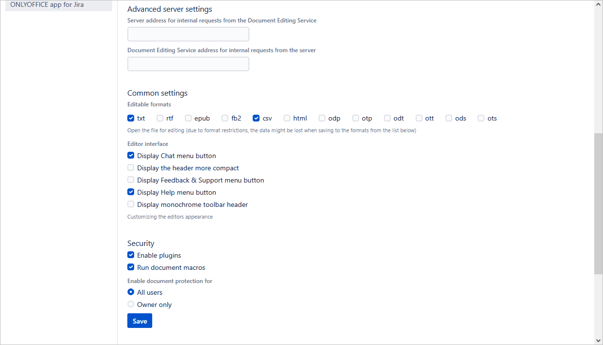

高度なサーバー設定
ONLYOFFICE_connector ONLYOFFICE_connector
高度なサーバー設定セクションは、インストールされたJira SoftwareとONLYOFFICE Docs間のリクエストがパブリックアドレスを使用して許可されていない場合に使用できます。この場合、内部リクエスト用のアドレスを対応するフィールドに指定します:
  1. 文書編集サービスからの内部リクエスト用サーバーアドレス - ONLYOFFICE Docsからの内部リクエスト用Jira Softwareサーバーアドレス
  2. サーバーからの内部リクエスト用文書編集サービスアドレス - Jira Softwareサーバーからの内部リクエスト用ONLYOFFICE Docsアドレス
共通設定
  1. 編集可能なフォーマット - Jira環境でサポートされているフォーマットの横にあるチェックボックスをマークします。
    フォーマットの制限により、指定されたフォーマットで保存する際にデータ損失が発生する可能性があります。
  2. エディターインターフェース - エディターのインターフェースをカスタマイズします:
    • チャットメニューボタンを表示 - 左側のパネルにオンライン内蔵チャットアイコンを表示/非表示にします。
    • ヘッダーをよりコンパクトに表示 - 上部ツールバーのアイコンテキストを表示/非表示にします。
    • フィードバック&サポートメニューボタンを表示 - 左側のパネルにフィードバック&サポートボタンを表示/非表示にします。
    • ヘルプメニューボタンを表示 - 左側のパネルにヘルプボタンを表示/非表示にします。
    • モノクロームツールバーヘッダーを表示 - 上部ツールバーをモノクロームカラーパレットに切り替えます。
セキュリティ
  1. プラグインを有効にする - エディターのプラグインサポートを有効/無効にします。
  2. 文書マクロを実行 - エディター内でのマクロの実行を有効/無効にします。
  3. 文書保護を有効にする - すべてのユーザーが文書のパスワード保護を有効にすることを許可するか、文書の所有者のみにするかを選択します。
保存をクリックして設定を保存します。
