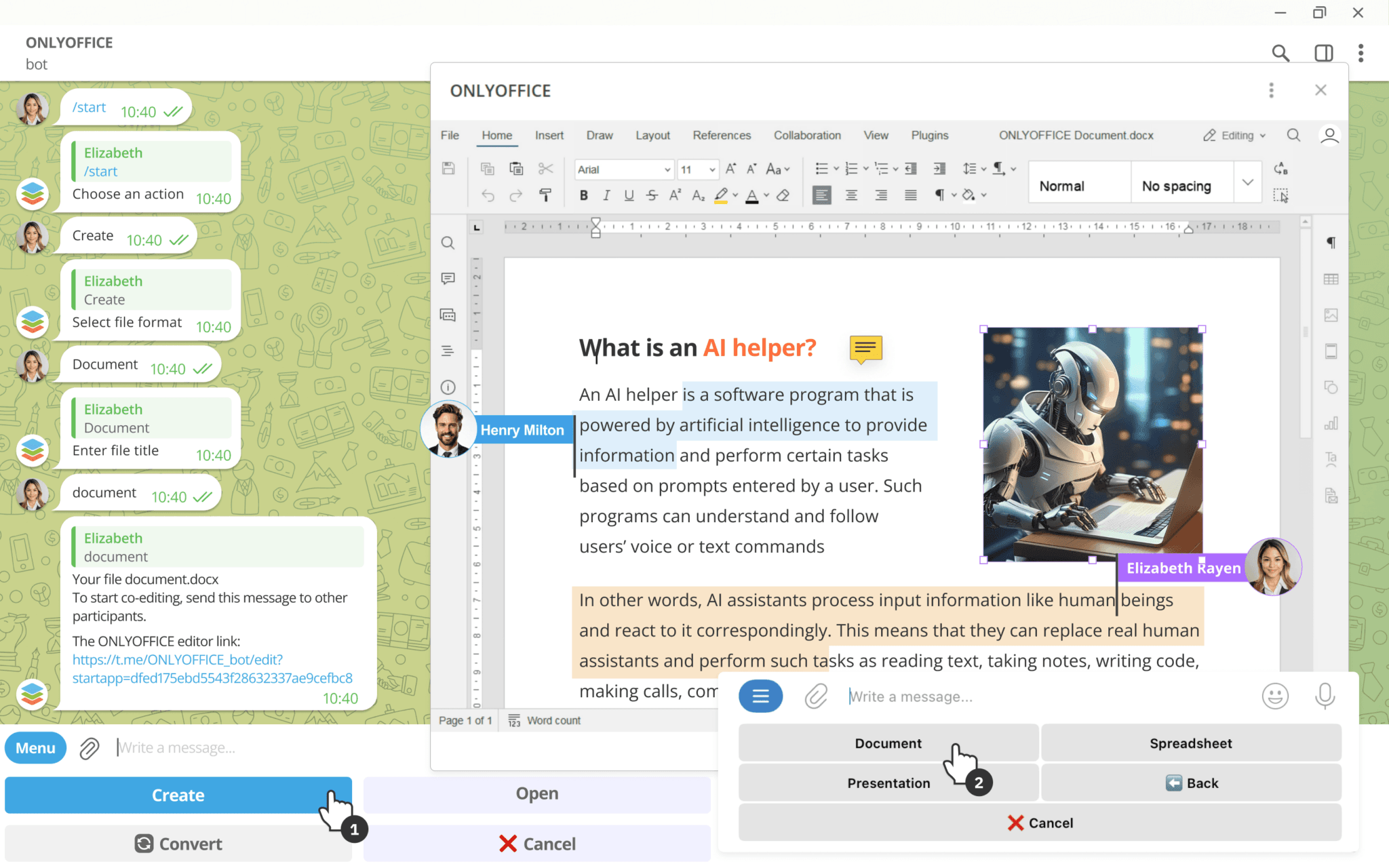

ONLYOFFICEをtelegram icon Telegramに接続するには、
  1. インストールリンクをフォローし、STARTボタンをクリックします。
    次回ボットを起動する際は、/startコマンドを使用して、利用可能なオプションが表示されるスタートメニューにアクセスします。
  2. ファイルを作成および編集するには:
    ONLYOFFICE Telegram - Creating and editing files ONLYOFFICE Telegram - Creating and editing files
    • メニューのCreateボタンをクリックします。
    • 希望するファイル形式を選択します:文書スプレッドシート、またはプレゼンテーション
    • ファイル名を入力します。
    • ボットは作成されたファイルへのリンクを含むメッセージを送信します。リンクをクリックして、選択したファイルタイプに応じたONLYOFFICEエディターでファイルを開きます。
    • 編集セッションが完了すると、ボットは保存された変更を含むファイルを送信します。
      編集リンクは、変更されたファイルが送信されると無効化されます。ファイルを再度開くには、ファイルを含むメッセージに任意のテキストで返信します。

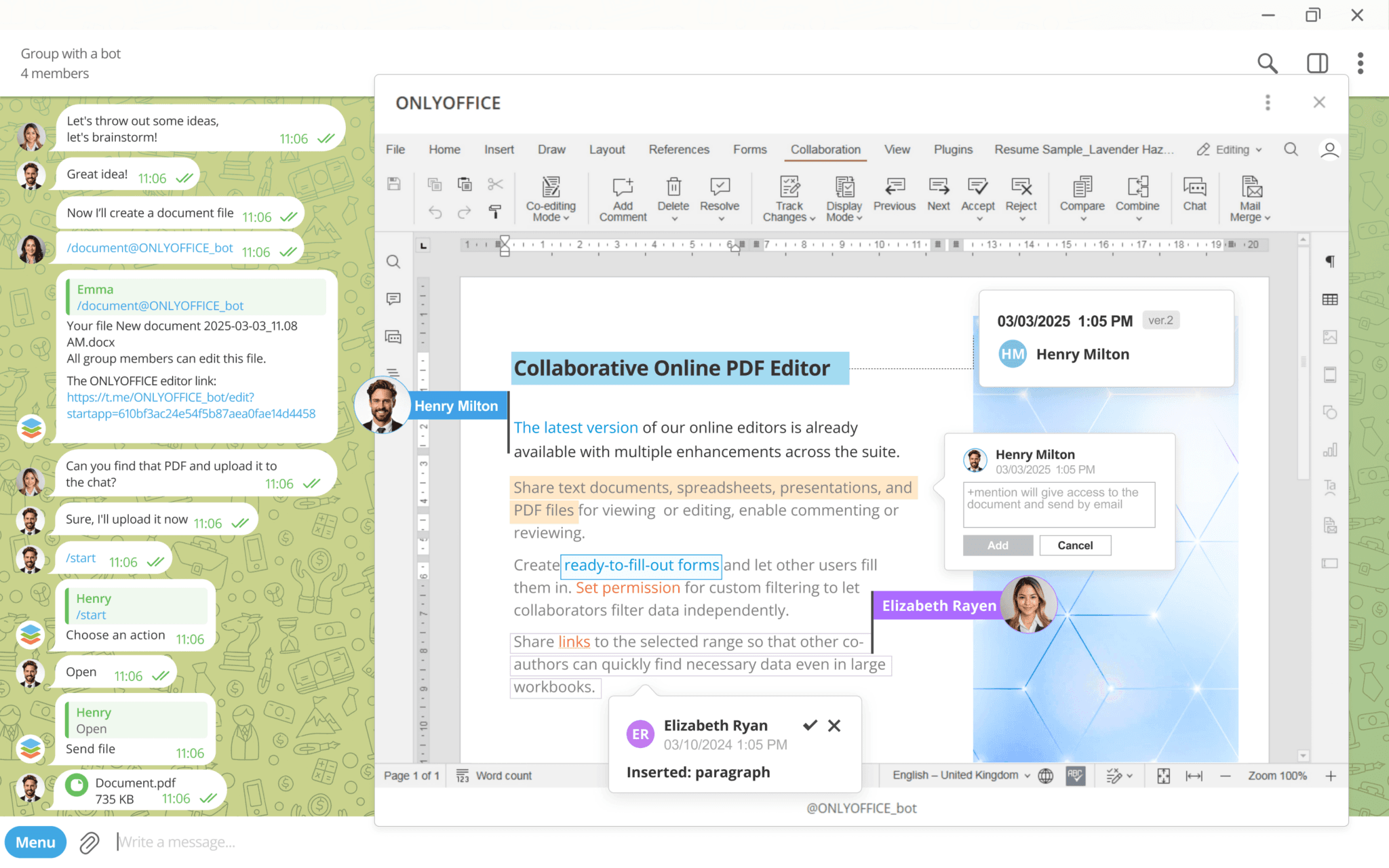

グループチャットでのTelegramボットの使用
ボットの機能は、グループで使用する場合と一対一のやり取りで異なります:
  • ファイルの作成は、/document/spreadsheet/presentationの3つのコマンドで管理されます。ユーザーはファイル名を手動で設定せず、代わりにテンプレートNew [format] Date Time UTCを使用して自動生成されます。
  • ボットとのやり取りは管理者権限に基づいて異なります。管理者権限がない場合、ボットに直接返信する必要があり、転送されたファイルメッセージ(自身のものを除く)にはアクセスできません。管理者権限がある場合、ボットはすべてのメッセージを確認でき、ファイルを直接返信せずに転送できます。
  • ファイルの編集リンクを新たに生成するには、ファイルを含むメッセージに返信し、ボットを@ONLYOFFICE_botでタグ付けします。場合によっては、ボットがグループでの管理者アクセス権を必要とすることがあります。
  • ファイルを開く際、ボットは単にチャットに送信されたファイルには応答しません。ファイルを開くには、/openコマンドを使用し、ファイルを添付してボットに返信します。

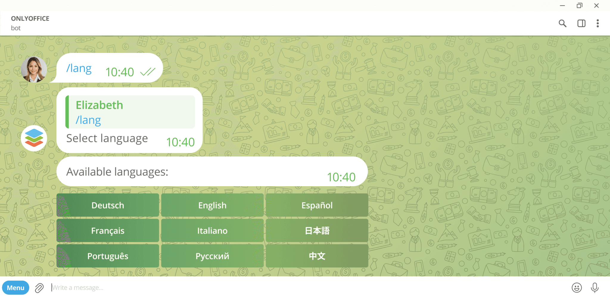

  • ボットの言語はグループ全体で一律に設定できません。代わりに、各ユーザーが選択した言語で応答します。
    デフォルトでは、ONLYOFFICEボットはTelegramユーザープロファイルの言語を使用します。ボット翻訳にその言語がない場合、英語が使用されます。ボットの言語を手動で変更したい場合は、/langコマンドを入力します。
    ONLYOFFICE Telegram - Changing languages ONLYOFFICE Telegram - Changing languages
  • ファイル変換は利用できません。
ONLYOFFICE Telegram - Working in group chats ONLYOFFICE Telegram - Working in group chats
