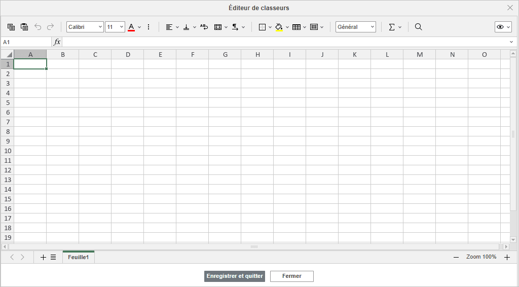

    • Si vous souhaitez insérer un tableau en tant qu'objet OLE :
      1. Sélectionnez l'option Insérer une feuille de calcul.
      2. Dans la fenêtre qui s'affiche, vous pouvez saisir des données nécessaires et les mettre en forme à l'aide des outils de mise en forme de l'éditeur de classeurs tels que sélection de la police, du type et du style, sélection du format de numéro, insertion des fonctions, mise en forme des tableaux, etc.
        Tableau OLE
      3. L'en-tête inclut le bouton icône zone visible Zone visible dans le coin supérieur droit de la fenêtre. Sélectionnez l'option Modifier la zone visible pour définir la zone à afficher lors de l'insertion dans le document; les autres données ne sont pas perdues, elles sont simplement masquées. Cliquez sur Terminé pour valider.
      4. Cliquez sur le bouton Afficher la zone visible pour voir la zone sélectionnée, qui sera entourée d'une bordure bleue.
      5. Une fois terminé, cliquez sur le bouton Enregistrer et quitter.

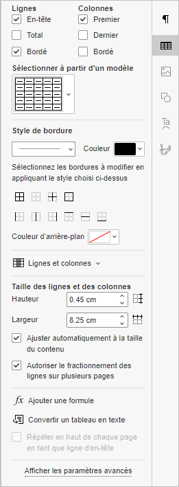

Barre latérale droite - Paramètres de tableau
Vous pouvez également modifier les propriétés du tableau à partir de la barre latérale droite :
  • Lignes et Colonnes servent à sélectionner les parties du tableau à mettre en surbrillance.
    Pour des lignes :
    • En-tête - pour mettre en surbrillance la première ligne
    • Total - pour mettre en surbrillance la dernière ligne
    • À bandes - pour mettre en surbrillance chaque deuxième ligne
    Pour des colonnes :
    • Premier - pour mettre en surbrillance la première colonne
    • Dernier - pour mettre en surbrillance la dernière colonne
    • À bandes - pour mettre en surbrillance chaque deuxième colonne
  • Sélectionner à partir d'un modèle sert à choisir un modèle de tableau à partir de ceux qui sont disponibles.
  • Style des bordures sert à sélectionner la taille de la bordure, la couleur, le style ainsi que la couleur d'arrière-plan.
  • Lignes et colonnes sert à effectuer certaines opérations avec le tableau : sélectionner, supprimer, insérer des lignes et des colonnes, fusionner des cellules, fractionner une cellule.
  • Taille des lignes et des colonnes est utilisée pour ajuster la largeur et la hauteur de la cellule actuellement sélectionnée. Dans cette section, vous pouvez également Distribuer les lignes afin que toutes les cellules sélectionnées aient la même hauteur ou Distribuer les colonnes afin que toutes les cellules sélectionnées aient la même largeur.
  • Ajouter une formule permet d'insérer une formule dans la cellule de tableau sélectionnée.
  • Répéter en haut de chaque page en tant que ligne d'en-tête sert à insérer la même rangée d'en-tête en haut de chaque page dans les tableaux longs.
  • Convertir un tableau en texte sert à organiser le tableau sous forme de texte brut. La fenêtre Convertir un tableau en texte permet de définir le délimiteur pour la conversion : Marques de paragraphes, Tabulation, Points-virgules et Autre (saisissez manuellement le délimiteur nécessaire). Le texte de chaque cellule du tableau est considéré comme un élément séparé et unique du texte résultant.
  • Afficher les paramètres avancés sert à ouvrir la fenêtre 'Tableau - Paramètres avancés'.
