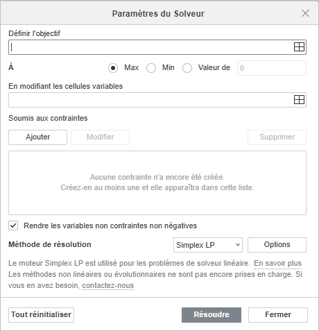

- Dans la fenêtre Paramètres du Solveur qui s'affiche, configurez les options suivantes.
- Définir l'objectif : saisissez la référence de la cellule contenant la formule à optimiser. Vous pouvez cliquer directement sur la cellule dans la feuille de calcul à l'aide du bouton Sélectionner des données
ou saisissez la référence manuellement. Sélectionnez l'une des options suivantes pour définir l'objectif de l'optimisation:- Max - pour trouver la valeur maximale possible de la cellule d'objectif.
- Min - pour trouver la valeur minimale possible de la cellule objectif.
- Valeur de - pour que la cellule objectif soit égale à une valeur spécifique. Saisissez la valeur cible manuellement dans le champ prévu.
- En modifiant les cellules de variables: saisissez les références des cellules que le Solveur va modifier pour obtenir le résultat optimal. Ce sont vos variables de décision. Vous pouvez sélectionner plusieurs cellules ou plages de cellules à l'aide du bouton Sélectionner des données
. Pour sélectionner des cellules non adjacentes, séparez les références par des virgules (par exemple, B2,B3,B4orB2:B4,C2:C4). - Soumis aux contraintes: cette section vous permet de définir les limitations que la solution doit respecter. Gérez les contraintes à l'aide des boutons suivants: Gérez les contraintes utilisant les boutons suivants:

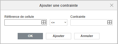

- Ajouter - cliquez pour créer une nouvelle contrainte. Les paramètres suivants sont disponibles dans la boîte de dialogue des contraintes :
- Référence de cellule - saisissez ou sélectionnez
la cellule ou la plage contenant la valeur à contraindre. Opérateur (sélectionnez <= , >= ou =), - Sélectionnez l'opérateur nécessaire: <= (inférieur ou égal à), >= (supérieur ou égal à), or = (égal à).
- Contrainte - saisissez la valeur limite ou la référence d'une cellule
contenant la valeur limite.
Cliquez sur OK pour ajouter la contrainte et fermer la boîte de dialogue, ou sur Ajouter pour enregistrer la contrainte actuelle et en ajouter une autre.
- Rendre les variables non contraintes non négatives : activez cette option pour ajouter une contrainte implicite empêchant les cellules de variables de prendre des valeurs négatives. Lorsque cette option est activée, le Solveur ne prend en compte que les solutions dans lesquelles toutes les cellules de variables sont supérieures ou égales à zéro.
- Méthode de résolution: sélectionnez l'algorithme que le Solveur utilisera pour trouver la solution optimale. La méthode disponible est:
- Simplex LP - la méthode Simplex pour les problèmes de programmation linéaire. Cette méthode est conçue pour les problèmes où la fonction objectif et toutes les contraintes sont des fonctions linéaires des variables.
- Cliquez sur Résoudre pour lancer l'optimisation.

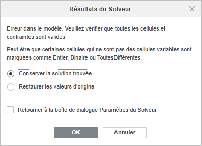

- La fenêtre des résultats du Solveur affichera le résultat :
- Une fois la solution trouvée, un message indique que le Solveur a trouvé une solution satisfaisant toutes les contraintes.
- Choisissez si vous souhaitez conserver la solution trouvée (visible dans la feuille de calcul en arrière-plan) ou restaurer les valeurs d'origine.
- Vous pouvez revenir à la boîte de dialogue des paramètres du Solveur pour les configurer en activant les options correspondantes.
- Cliquez sur OK pour conserver les valeurs de la solution dans votre feuille de calcul,
- Cliquez sur Annuler pour restaurer les valeurs d'origine avant l'optimisation.
