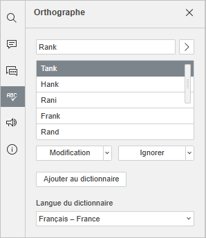

Cliquez l'icône Vérification orthographique icône vérification orthographique désactivée dans la barre latérale gauche pour ouvrir le panneau de vérification orthographique.
Le panneau Vérification orthographique
La cellule supérieure gauche qui contient une valeur de texte mal orthographiée sera automatiquement sélectionnée dans la feuille de calcul actuelle. Le premier mot contenant une erreur sera affiché dans le champ de vérification orthographique, et les mots similaires avec une orthographe correcte apparaîtront dans le champ en-dessous.
Utilisez le bouton Passer au mot suivant Passer au mot suivant pour naviguer entre les mots dont l'orthographe est erronée.
Remplacer les mots mal orthographiés
Pour remplacer le mot sélectionné qui est actuellement mal orthographié par celui suggéré, choisissez l'un des mots similaires suggérés dont l'orthographe est correcte, et utilisez l'option Modification:
  • cliquez le bouton Modification, ou
  • cliquez sur la flèche vers le bas à côté du bouton Modification et sélectionnez l'option Modification.
Le mot actuel sera remplacé et vous passerez au mot suivant mal orthographié.
Pour remplacer rapidement tous les mots identiques répétés sur la feuille de calcul, cliquez sur la flèche vers le bas à côté du bouton Modification et sélectionnez l'option Changer tout.
Ignorer des mots
Pour sauter le mot actuel :
  • cliquez sur le bouton Ignorer, ou
  • cliquez sur la flèche vers le bas à côté du bouton Ignorer et sélectionnez l'option Ignorer.
Le mot actuel sera ignoré et vous passerez au mot suivant mal orthographié.
Pour ignorer tous les mots identiques répétés sur la feuille de calcul, cliquez sur la flèche vers le bas à côté du bouton Ignorer et sélectionnez l'option Ignorer tout.
Si le mot actuel manque dans le dictionnaire, vous pouvez l'ajouter au dictionnaire personnalisé à l'aide du bouton Ajouter au dictionnaire dans le panneau de vérification orthographique. La fois prochaine ce mot ne sera donc plus considéré comme erroné. Cette option est disponible dans la version de bureau.
La Langue du dictionnaire utilisée pour la vérification orthographique s'affiche dans la liste ci-dessous. Vous pouvez le modifier si nécessaire. La langue sélectionnée sera appliquée à tout le classeur. Par la suite, cette langue s’affiche en tant que la langue récente et vous pouvez l'accéder plus rapidement dans le même menu. Dans la version bureau, les langues installées sur votre système d'exploitation apparaissent en haut de la liste des langues du correcteur d’orthographe.
Une fois que vous avez vérifié tous les mots de la feuille de calcul, le message La vérification orthographique est terminée s'affiche dans le panneau de vérification orthographique.
Pour fermer le panneau de vérification orthographique, cliquez sur l'icône Vérification orthographique icône vérification orthographique activée dans la barre latérale gauche.

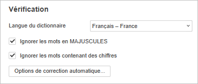

Pour modifier les paramètres de vérification orthographique, accédez aux paramètres avancés de l'éditeur de feuille de calcul (onglet Fichier -> Paramètres avancés...) et passez à l'onglet Vérification orthographique. Ici, vous pouvez régler les paramètres suivants:
Paramètres de vérification orthographique
  • Langue du dictionnaire - sélectionnez l'une des langues disponibles dans la liste. La Langue du dictionnaire dans le panneau de vérification orthographique sera modifiée en conséquence.
  • Ignorer les mots en MAJUSCULES - cochez cette option pour ignorer les mots écrits en majuscules, par exemple des acronymes comme SMB.
  • Ignorer les mots contenant des chiffres - cochez cette option pour ignorer les mots contenant des chiffres, p.e. des acronymes comme B2B.
  • Options de correction automatique... Pour en savoir plus sur les options de correction automatique disponibles, veuillez consulter cet article.
Pour enregistrer toutes les modifications, cliquez sur le bouton Appliquer.
