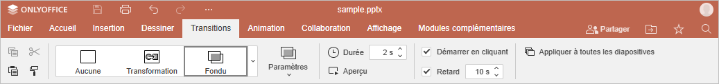

  1. Passez à l'onglet Transitions de la barre d'outils supérieure.
    Onglet Transitions

  3. Sélectionnez l'une des transitions disponibles sous l'onglet transitions: Aucune, Transformation, Fondu, Expulsion, Effacer, Diviser, Découvrir, Couvrir, Horloge, Zoom et Aléatoire.

  4. Cliquez sur le bouton Paramètres pour sélectionner les options les qui définissent l'apparence de l'effet. Par exemple, les options disponibles pour l'effet Zoom: Zoom avant et Zoom et rotation.
  5. Spécifiez la durée de la transition Dans le champ Durée, sélectionnez la valeur appropriée mesurée en secondes.
  6. Cliquez sur le bouton Aperçu pour visualiser la diapositive avec la transition appliquée dans la zone d'édition de la diapositive.
