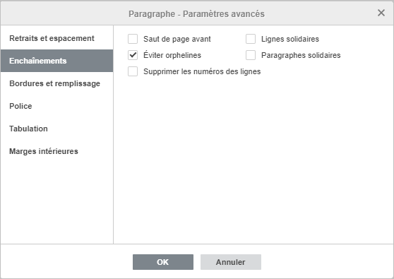

L'onglet Sauts de ligne et de page dans la fenêtre Paragraphe - Paramètres avancés permet d'activer deux autres options de pagination:
  • Paragraphes solidaires sert à éviter le saut de page entre le paragraphe sélectionné et le paragraphe suivant.
  • Éviter orphelines est activée par défaut et sert à empêcher les lignes de paragraphe isolées (première ou dernière) d'apparaître en haut ou en bas d'une page.
Paramètres avancés du paragraphe -  Sauts de ligne et de page
