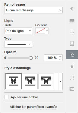

Vous pouvez personnaliser la configuration SmartArt sur le panneau à droite:
Veuillez noter qu'il est possible de personnaliser les paramètres de couleur, style et forme.
paramètres smart art

    • Trait - sert à régler la taille, la couleur et le type du contour du graphique SmartArt.
      • Pour modifier la largeur du trait, sélectionnez l'une des options disponibles depuis la liste déroulante Taille. Les options disponibles sont les suivantes: 0,5 pt, 1 pt, 1,5 pt, 2,25 pt, 3 pt, 4,5 pt, 6 pt ou Pas de ligne si vous ne voulez pas utiliser de trait.
      • Pour changer la couleur du contour, cliquez sur la case colorée et sélectionnez la couleur voulue.
      • Pour modifier le type de contour, sélectionnez l'option voulue dans la liste déroulante correspondante (une ligne continue est appliquée par défaut, vous pouvez la remplacer par l'une des lignes pointillées disponibles).
      • Pour modifier l'opacité du trait, saisissez la valeur manuellement ou utilisez la barre de curseur.
    • Style d'habillage sert à sélectionner un des styles d'habillage - aligné sur le texte, carré, rapproché, au travers, haut et bas, devant le texte, derrière le texte (pour en savoir plus, consultez la section des paramètres avancés ci-dessous).
    • Ajouter une ombre activez cette option pour ajouter une ombre portée à un graphique SmartArt.
Cliquez sur Afficher les paramètres avancés pour accéder aux paramètres avancés.
