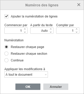

  3. Configurez les paramètres avancés, le cas échéant. Cliquez sur Options de numérotation de ligne dans le menu déroulant Numéros de ligne. Activez l'option Ajouter la numérotation de ligne pour appliquer les numéros de ligne au document et pour accéder aux paramètres avancés:
    Fenêtre Numéros de ligne
    • Commencer par définit le numéro à partir duquel commencer la numérotation de lignes. La valeur par défaut est 1.
    • À partir du texte définit l'espacement entre le numéro de ligne et le texte. Saisissez la valeur nécessaire en cm. La valeur par défaut est Auto.
    • Compter par définit les numéros séquentiels qui s'affichent lorsque le comptage ne se produit pas par intervalles de 1, ç-a-d les numéros sont comptés par intervalles de 2, 3, 4 etc. Saisissez le nombre nécessaire. La valeur par défaut est 1.
    • Redémarrer à chaque page - la numérotation de lignes recommencera à chaque page du document.
    • Redémarrer à chaque section - la numérotation de lignes recommencera à chaque section du document.
    • Continue - des numéros de séquence sont ajoutés pour chaque ligne du document.
    • L'option Appliquer les modifications à définit le fragment du document auquel vous souhaitez ajouter le numéro de séquence. Choisissez une des options disponibles: Section actuelle pour appliquer les numéros de ligne à la section sélectionnée; À partir de ce point pour appliquer les numéros de ligne au texte à partir de la position actuelle du curseur jusqu'à la fin du document; Document entier pour appliquer les numéros de ligne au document entier. L'option par défaut est Document entier.
    • Cliquez sur OK pour appliquer les modifications.
