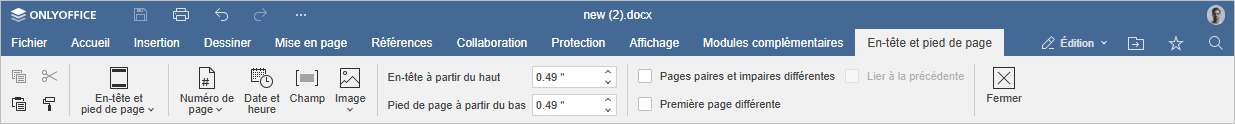

  4. L'onglet En-tête/Pied de page apparaîtra dans la barre d'outils supérieure.
    Vous pouvez également double-cliquer n'importe où sur la marge supérieure ou inférieure de votre document, ou y cliquer avec le bouton droit de la souris et sélectionner l'une des options disponibles Modifier l'en-tête ou Modifier le pied de page pour saisir du texte ou pour modifier le texte existant et pour configurer les paramètres de l'en-tête ou du pied de page.
  5. Les paramètres suivants sont disponibles:
    Onglet En-tête/pied de page
    • Configurer la numérotation des pages à l'aide du bouton Numéro de page.
    • Ajouter la Date et l'heure.
    • Ajouter des codes de champ à l'aide du bouton Champ.
    • Ajouter des images à l'aide du bouton Image.
    • Configurez la position de l'en-tête ou du pied de page en saisissant manuellement les valeurs de l'espacement dans les champs En-tête à partir du haut et Pied de page à partir du bas.
    • Utilisez l'option Pages paires et impaires différentes pour ajouter un en-tête/pied de page différent pour les pages paires et impaires.
    • Activez l'option Première page différente pour appliquer un en-tête ou un pied de page différent à toute première page ou au cas où vous ne voulez y ajouter du tout d'en-tête ou pied de page.
    • L'option Lier au précédent est disponible si vous avez déjà ajouté des sections dans votre document. Sinon, elle sera grisée. En outre, cette option n'est pas disponible pour la toute première section (c'est-à-dire lorsque l'en-tête ou le pied de page de la première section est sélectionné). Par défaut, cette option est activée afin que les mêmes en-têtes/pieds de pages soient appliqués à toutes les sections. Si vous sélectionnez une zone d'en-tête ou de pied de page, vous verrez que cette zone est marquée par l'étiquette Identique au précédent. Désactivez l'option Lier au précédent pour utiliser des en-têtes et des pieds de page différents pour chaque section du document. L'étiquette Identique au précédent ne sera plus affichée.
