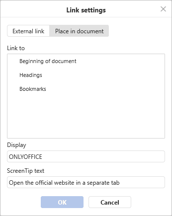

- luego, verá la ventana Configuración de hiperenlace, donde podrá especificar los parámetros de hiperenlace:
- Seleccione el tipo de enlace que desee insertar:
Use la opción Enlace externo e introduzca una URL en el formato http://www.example.com en el campo de debajo a Enlace a si usted necesita añadir un hiperenlace que le lleva a una página web externa.
![Ventana de Ajustes del Hiperenlace](https://helpcenter.onlyoffice.com/OfficeWeb/apps/common/main/resources/help/es/images/hyperlinkwindow.png)
Use la opción Colocar en el Documento y seleccione uno de los encabezados existentes en el texto del documento, o uno de los marcadores previamente añadidos si necesita un hiperenlace hacia un lugar determinado dentro del mismo documento.
![Ventana de Ajustes del Hiperenlace](https://helpcenter.onlyoffice.com/OfficeWeb/apps/documenteditor/main/resources/help/es/images/hyperlinkwindow1.png)
- Mostrar - introduzca un texto en el cual podrá hacer clic y le dirigirá a la dirección especificada en el campo de arriba.
- Información en pantalla - introduzca un texto que se hará visible en una ventana emergente y le proporciona una nota breve o una etiqueta que pertenece al enlace.
- Haga clic en el botón OK.
