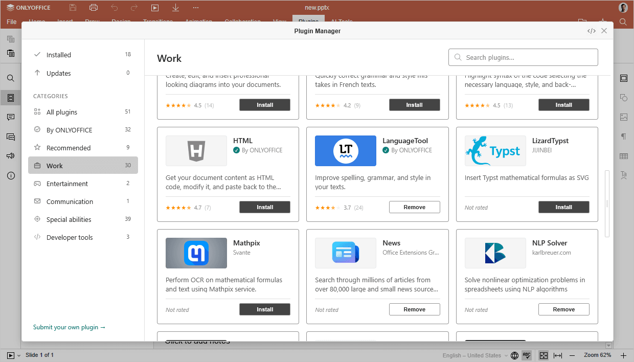

  1. Abra la pestaña Extensiones en el Editor de Presentaciones de ONLYOFFICE y lance el Icono del Administrador de plugins Administrador de plugins.
  2. En Categorías, seleccione Trabajo (o Todos los plugins).
  3. Busque LizardTypst.
  4. Haga clic en Instalar.

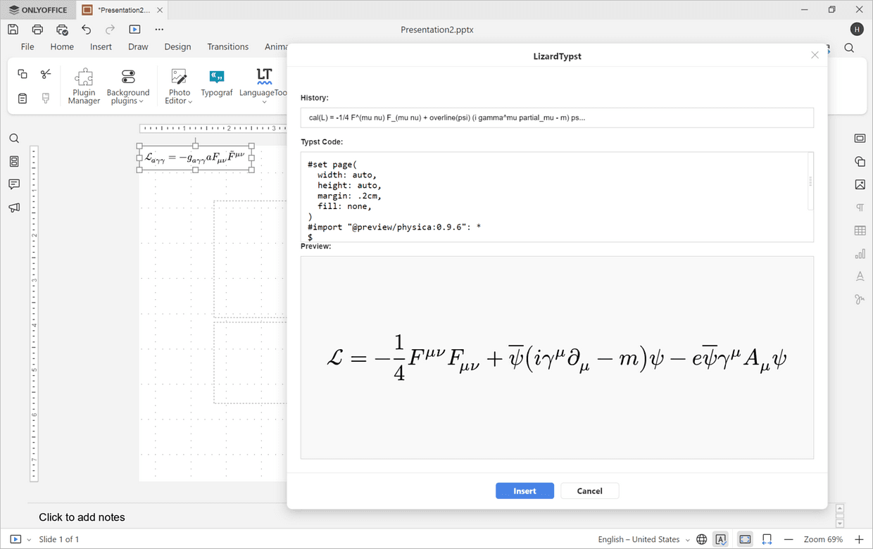

Insertar una fórmula
  1. Cambie a la pestaña Extensiones y haga clic en el icono de LizardTypst.
  2. En la ventana de LizardTypst, introduzca su código Typst en el campo Typst Code.
  3. Revise la fórmula en el campo Preview. Se actualiza mientras escribe, para que pueda detectar errores de sintaxis antes de insertar la fórmula.
  4. Haga clic en Insertar.
ONLYOFFICE_LizardTypst ONLYOFFICE_LizardTypst
La fórmula se inserta en la presentación como una imagen SVG. Dado que SVG es un formato vectorial, la fórmula se mantiene nítida en cualquier nivel de zoom y al imprimir.

  1. Abra la pestaña Extensiones en ONLYOFFICE y lance el Icono del Administrador de plugins Administrador de plugins.
  3. Busque Mathpix.

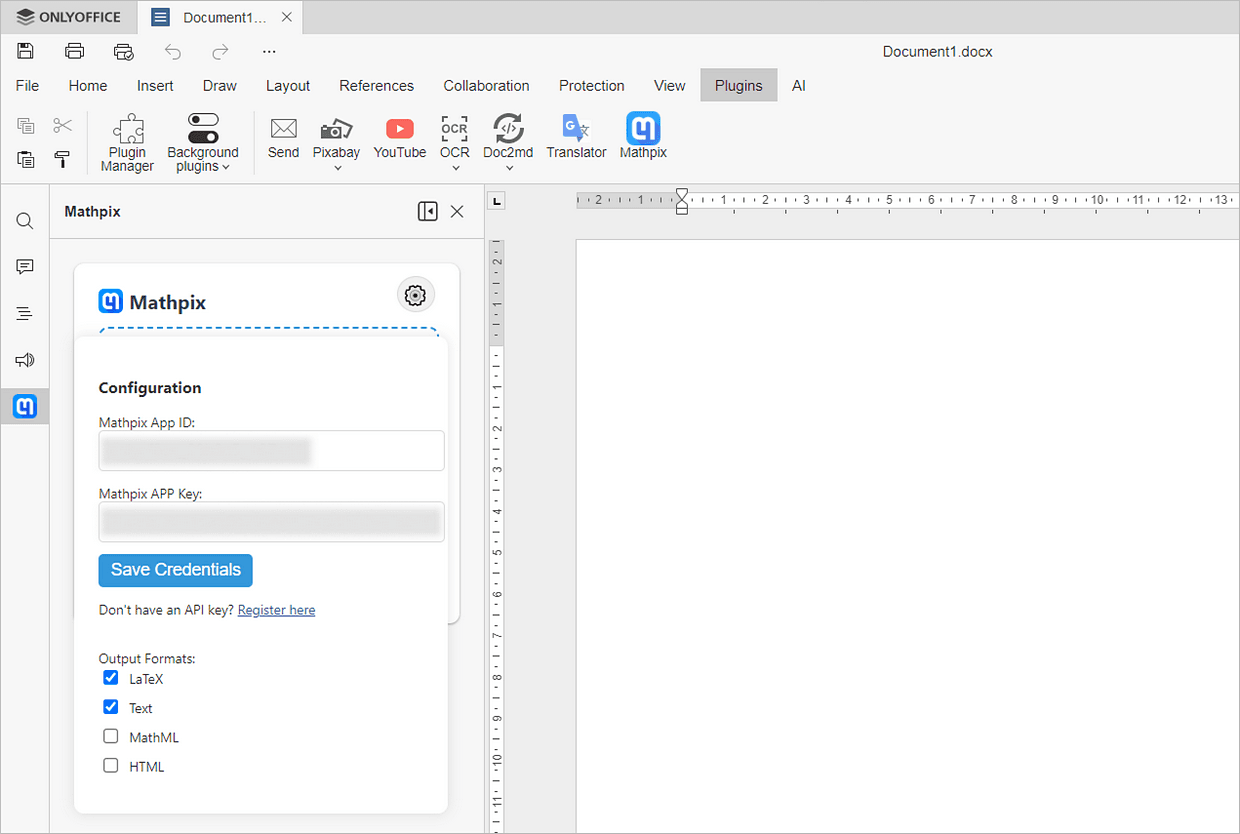

Configuración de Mathpix
  1. Cambie a la pestaña Extensiones y haga clic en Mathpix. Se abrirá el panel del complemento a la izquierda.
  2. Haga clic en el icono de engranaje en la esquina superior derecha del panel del complemento.
  3. En el panel de Configuración, introduzca sus credenciales en los campos Mathpix App ID y Mathpix APP Key. Si aún no tiene una clave API, haga clic en el enlace Registrarse aquí.
  4. Bajo Formatos de salida, seleccione los formatos en los que desea obtener los resultados: LaTeX, Texto, MathML o HTML. LaTeX y Texto están seleccionados por defecto.
  5. Haga clic en Guardar credenciales.
ONLYOFFICE_Mathpix ONLYOFFICE_Mathpix

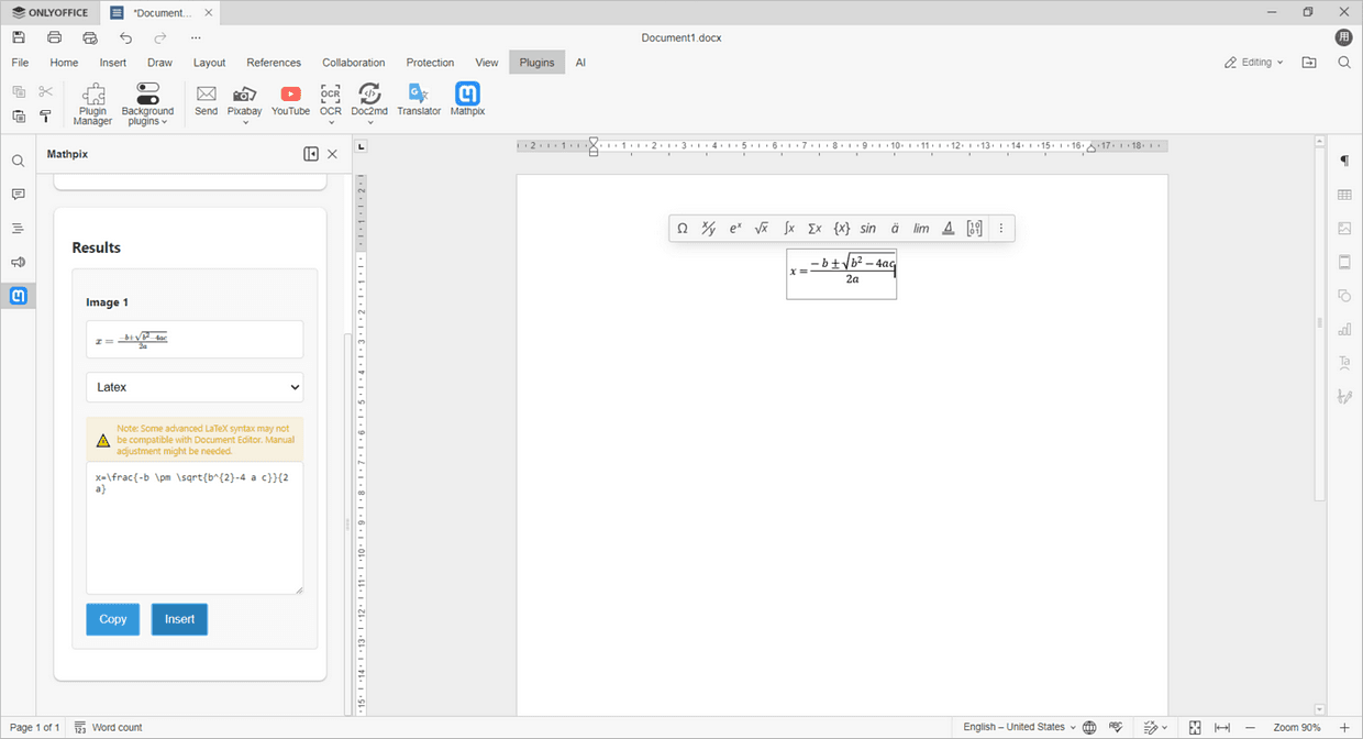

Reconocimiento de fórmulas y texto
  2. Haga clic en el área Haga clic para subir y seleccione uno o varios archivos de imagen.
  3. Haga clic en Reconocer para procesar las imágenes, o en Limpiar para comenzar de nuevo.
  4. Los resultados del reconocimiento aparecerán en la sección Resultados. Revise la vista previa del contenido reconocido.
  5. Seleccione el formato de salida en la lista desplegable: LaTeX, Texto, MathML o HTML. Si es necesario, edite el código reconocido en el campo de texto debajo de la lista.
  6. Haga clic en Insertar para agregar el resultado a su documento, o en Copiar para copiarlo al portapapeles. El resultado en formato LaTeX se inserta como ecuación, mientras que los resultados en formatos Texto, MathML y HTML se insertan como texto plano.

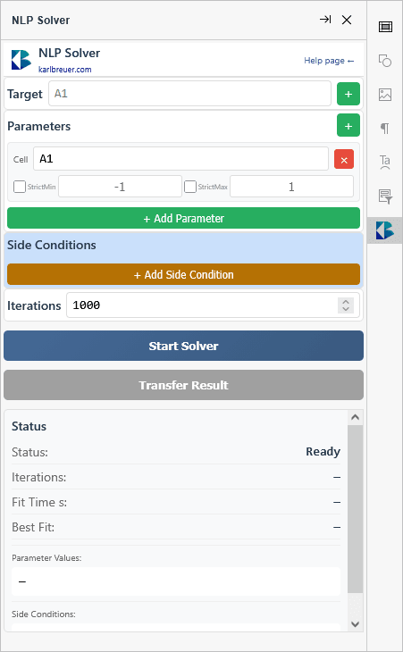

Cómo funciona
La búsqueda es numérica en lugar de analítica, por lo que la función objetivo puede contener construcciones que derrotan a un solucionador lineal: productos de variables, potencias, condiciones anidadas, búsquedas. Se admiten condiciones laterales no lineales junto con objetivos no lineales.
NLP Solver panel
  • Objetivo. Una única celda con fórmula que contiene la función objetivo. El solucionador minimiza su valor tanto como sea posible.
  • Parámetros. Las celdas que el solucionador puede ajustar, añadidas una a una con + Añadir parámetro. Ten en cuenta que su contenido actual se ignora: lo que haya en una celda parámetro cuando comienza la ejecución no influye en la búsqueda.
  • Límites. Cada parámetro tiene un mínimo y máximo, por defecto -1.0 y 1.0. Estos se usan para construir el simplex inicial, lo que mejora la probabilidad de converger al mínimo correcto, pero no son vinculantes: el simplex puede moverse fuera de ellos. Para hacer un límite absoluto, activa StrictMin o StrictMax para ese parámetro. Para restringir un parámetro a valores positivos, por ejemplo, introduce 0 como mínimo y selecciona StrictMin.
  • Condiciones laterales. Restricciones adicionales en el espacio de soluciones, añadidas con + Añadir condición lateral. Cada una tiene su propio mínimo y máximo, con DefineMin y DefineMax controlando cuál de los dos se aplica. Ambos están activados por defecto; desactivar uno deja ese lado sin límite, lo que se representa internamente como ±MaxFloat64 — útil cuando una condición lateral necesita un piso pero no un techo, o viceversa.
  • Iteraciones. El límite de iteraciones. Aumentarlo puede mejorar resultados en problemas altamente no lineales a costa del tiempo de ejecución.
  • Estado y Transferir resultado. El panel informa el estado de la ejecución, iteraciones completadas, tiempo de ajuste en segundos, mejor ajuste, los valores de parámetros detrás de él y el estado de las restricciones. Nada se escribe en la hoja hasta que se presiona Transferir resultado.
Uso
  1. Abra una hoja de cálculo en la que las fórmulas conecten las celdas parámetro con el objetivo.
  2. Vaya a la pestaña Extensiones y abra NLP Solver.
  3. Establezca la celda Objetivo — la fórmula a minimizar.
  4. Añada las celdas parámetro. Establezca límites donde sea útil y active StrictMin o StrictMax donde un límite no debe cruzarse.
  5. Añada condiciones laterales si es necesario restringir el espacio de soluciones, usando DefineMin y DefineMax para elegir qué límites aplicar.
  6. Establezca el número de iteraciones.
  7. Haga clic en Iniciar, luego en Transferir resultado una vez finalizada la ejecución.
