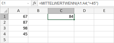

Die folgende Abbildung zeigt das von der Funktion MITTELWERTWENN zurückgegebene Ergebnis.
