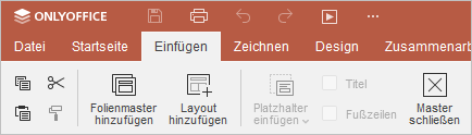

Der Folienmaster bietet Ihnen die Möglichkeit, das Layout aller Folien gleichzeitig zu bearbeiten, um zum Beispiel Schriftarten oder Wasserzeichen zu vereinheitlichen.
Um in den Folienmaster-Modus zu gelangen:
- Gehen Sie zur Registerkarte Ansicht.
- Klicken Sie in der oberen Symbolleiste auf die Schaltfläche Folienmaster.
Um Folienmaster zu verwalten:
- Klicken Sie in der oberen Symbolleiste der Registerkarte Ansicht auf die Schaltfläche Folienmaster hinzufügen.
- Die Masterfolien für jedes Layout werden in der Folienliste auf der linken Seite angezeigt. Sie sind nur für Sie und nur im Modus Folienmaster sichtbar.
Bearbeiten Sie die Folien über die Registerkarten Startseite und Einfügen nach Ihren Wünschen.
- Wenn Sie weitere Layouts benötigen, klicken Sie auf die Schaltfläche Layout hinzufügen.
- Passen Sie das Folienlayout an. Klicken Sie auf die Schaltfläche Platzhalter einfügen, um bestimmte Inhaltsbereiche hinzuzufügen und zu bearbeiten.
- Deaktivieren Sie die Schaltflächen Titel und Fußzeilen in der oberen Symbolleiste, wenn Sie sie nicht benötigen.
Um Ihren Folienmaster umzubenennen, bewegen Sie den Mauszeiger im linken Bereich darüber, klicken Sie mit der rechten Maustaste darauf und wählen Sie die Option Master umbenennen.
Um Ihr Layout umzubenennen, bewegen Sie den Mauszeiger im linken Bereich darüber, klicken Sie mit der rechten Maustaste darauf und wählen Sie die Option Layout umbenennen.
Geben Sie den gewünschten Namen in das entsprechende Feld ein und klicken Sie auf OK.
Um den Folienmastermodus zu beenden, klicken Sie in der oberen Symbolleiste auf die Schaltfläche Master schließen oder wechseln Sie zur Registerkarte Ansicht und klicken Sie auf die Schaltfläche Normal.
