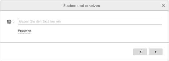

Um auf die erweiterten Einstellungen zuzugreifen, klicken Sie auf das Symbol Erweiterte Suche - Symbol oder verwenden Sie die Tastenkombination Strg+H.
Das Fenster Suchen und ersetzen wird geöffnet:
Dialogbox Suchen und Ersetzen
  1. Geben Sie Ihre Anfrage in das entsprechende Dateneingabefeld Suchen ein.
  2. Wenn Sie ein oder mehrere Vorkommen der gefundenen Zeichen ersetzen müssen, geben Sie den Ersetzungstext in das entsprechende Dateneingabefeld Ersetzen durch ein oder verwenden Sie die Tastenkombination Strg+H. Sie können wählen, ob Sie ein einzelnes derzeit markiertes Vorkommen oder alle Vorkommen ersetzen möchten, indem Sie auf die entsprechenden Schaltflächen Ersetzen und Alle ersetzen klicken. Die Schaltfläche Ersetzen Symbol Ersetzen finden Sie auch auf der Registerkarte Startseite.
  3. Um zwischen den gefundenen Vorkommen zu navigieren, klicken Sie auf eine der Pfeilschaltflächen. Die Suche wird entweder am Anfang der Präsentation (wenn Sie auf die Schaltfläche Suchen am Anfang - Symbol klicken) oder am Ende der Präsentation (wenn Sie auf die Schaltfläche Suchen am Ende - Symbol klicken) von der aktuellen Position aus durchgeführt.
  4. Geben Sie Suchparameter an, indem Sie die erforderlichen Optionen unter den Eingabefeldern aktivieren:
    • Die Option Groß-/Kleinschreibung beachten wird verwendet, um nur die Vorkommen zu finden, die in der gleichen Groß-/Kleinschreibung wie Ihre Anfrage eingegeben wurden (z. B. wenn Ihre Anfrage „Editor“ lautet und diese Option ausgewählt ist, werden Wörter wie „Editor“ oder „EDITOR“ usw. nicht gefunden).
    • Die Option Nur ganze Wörter wird verwendet, um nur ganze Wörter hervorzuheben.
Die erste Folie in der gewählten Richtung, die den Suchbegriff enthält, wird in der Folienliste hervorgehoben und im Arbeitsbereich angezeigt. Wenn diese Folie nicht die gewünschten Ergebnisse enthält, klicken Sie erneut auf den Pfeil, um die nächste Folie mit dem gewünschten Suchbegriff zu finden.
