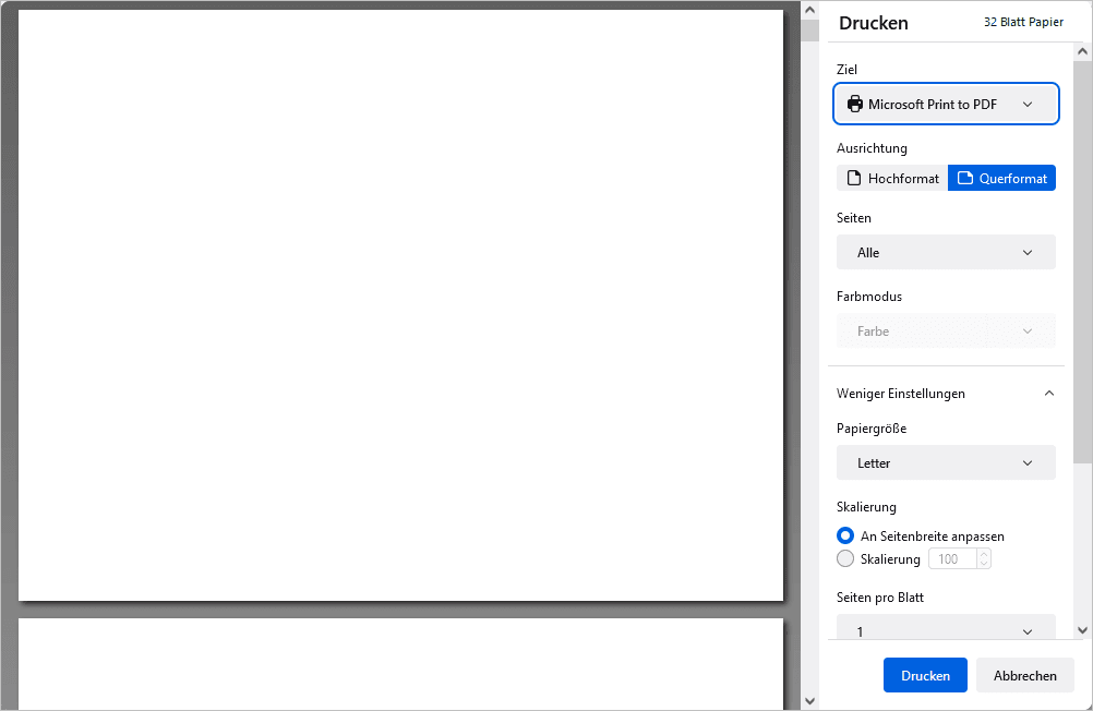

Drucken
Um die aktuelle Präsentation zu drucken,
  • klicken Sie im linken Bereich der Kopfzeile des Editors auf das Symbol Drucken Symbol Drucken, oder
  • verwenden Sie die Tastenkombination Strg+P, oder
  • klicken Sie in der oberen Symbolleiste auf die Registerkarte Datei und wählen Sie die Option Drucken.
Im Firefox-Browser können Sie drucken, ohne das Dokument zuerst als PDF-Datei herunterzuladen.
Fenster Druckeinstellungen
Passen Sie im geöffneten Fenster Drucken die folgenden Parameter an:
  • Ziel — wählen Sie das Ziel der gedruckten Datei aus, z. B. Als PDF speichern, Microsoft XPS Document Writer, Microsoft Print to PDF, Fax usw.
  • Ausrichtung — wählen Sie Hochformat, um vertikal zu drucken, oder Querformat, um horizontal zu drucken.
  • Seiten — wählen Sie aus, welche Seiten gedruckt werden sollen: Alle, Aktuell, Ungerade, Gerade oder Benutzerdefiniert. Bei der letzten Option geben Sie die Seiten manuell ein.
  • Farbmodus — wählen Sie aus, ob Ihre Datei in Farbe oder in Schwarz-weiß gedruckt werden soll. Diese Einstellung ist verfügbar, wenn als Ziel Microsoft XPS Document Writer ausgewählt ist. Wenn als Ziel Fax ausgewählt ist, ist der Farbmodus standardmäßig auf Schwarz-weiß eingestellt.
    Klicken Sie auf Mehr Einstellungen, um die erweiterten Einstellungen zu öffnen.
  • Papiergröße — wählen Sie eine der verfügbaren Größen aus der Dropdown-Liste aus oder legen Sie eine benutzerdefinierte Größe fest.
  • Skalierung — legen Sie fest, wie die Datei beim Drucken skaliert wird. Sie können die Option An Seitenbreite anpassen wählen oder die Skalierung manuell über das Kontrollkästchen Skalierung und das zugehörige Eingabefeld festlegen.
  • Seiten pro Blatt — legen Sie fest, wie viele Seiten auf einem Blatt gedruckt werden, z. B. zwei, sechs, neun usw.
  • Ränder — legen Sie die Seitenränder fest. Sie können Standard-Ränder oder benutzerdefinierte Ränder in Zoll wählen. Für benutzerdefinierte Ränder geben Sie die Werte für den oberen, unteren, linken und rechten Rand manuell ein. Mit der Option Keine wird ohne Ränder gedruckt.
  • Einstellungen — aktivieren Sie das Kontrollkästchen Kopf- und Fußzeile drucken, um Kopf- und Fußzeilen mitzudrucken, oder deaktivieren Sie es, um sie wegzulassen.
  • Mit Systemdialog drucken — klicken Sie auf diese Option, um den Systemdialog zu öffnen und den Druckvorgang dort zu konfigurieren.
Sie können ausgewählte Folien auch über die Option Auswahl drucken im Kontextmenü drucken, sowohl im Bearbeitungs- als auch im Ansichtsmodus. Klicken Sie dazu mit der rechten Maustaste auf die ausgewählten Folien und wählen Sie die Option Auswahl drucken.
In der Online-Version wird aus Ihrer Präsentation eine PDF-Datei erstellt. Sie können diese öffnen und drucken oder auf der Festplatte Ihres Computers bzw. auf einem Wechseldatenträger speichern, um sie später zu drucken. Einige Browser (z. B. Chrome und Opera) unterstützen das direkte Drucken.
In der Desktop-Version stehen folgende Druckoptionen zur Verfügung: Wählen Sie einen Drucker aus der Liste Drucker aus, wählen Sie den Druckbereich aus, geben Sie die Folien und die Anzahl der Kopien ein und wählen Sie die Druckseiten, das Papierformat und die Kopf-/Fußzeileneinstellungen aus. Um weitere Druckereigenschaften festzulegen, öffnen Sie den Systemdruckdialog über die Option Mit Systemdialog drucken. Um die Einrichtung abzuschließen, klicken Sie auf Drucken oder Als PDF drucken. Mit der Schaltfläche Schnelldruck in der oberen Symbolleiste drucken Sie die Datei mit dem zuletzt ausgewählten Drucker oder dem Standarddrucker.
