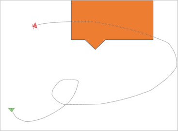

Um einen benutzerdefinierten Pfad zu zeichnen,
  1. Klicken Sie auf das Objekt, dem Sie eine benutzerdefinierte Pfadanimation geben möchten.
  2. Markieren Sie die Wegpunkte mit der linken Maustaste. Ein Klick mit der linken Maustaste zeichnet eine Linie, während Sie mit gedrückter linker Maustaste jede gewünschte Kurve zeichnen können.
    Der Startpunkt des Weges wird mit einem grünen Richtungspfeil markiert, der Endpunkt mit einem roten.
    benutzerdefinierter Pfad
  3. Wenn Sie fertig sind, klicken Sie zweimal mit der linken Maustaste oder drücken Sie die Esc-Taste, um das Zeichnen Ihres Pfads zu beenden.
