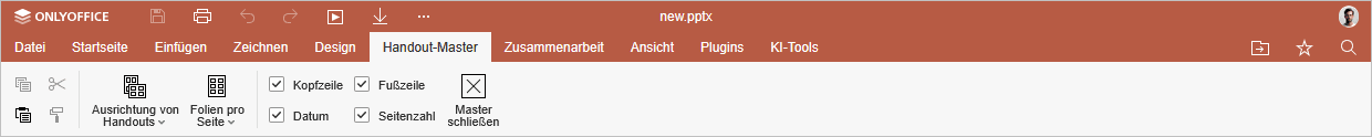

Handout-Master
Mit dem Handout-Master legen Sie fest, wie Ihre Folien aussehen, wenn sie als Handout gedruckt werden.
Um in den Handout-Master-Modus zu wechseln:
- Wechseln Sie zur Registerkarte Ansicht.
- Klicken Sie in der oberen Symbolleiste auf die Schaltfläche Handout-Master.
Auf der Registerkarte Handout-Master können Sie die folgenden Optionen einstellen:
- Ausrichtung von Handouts — wählen Sie für die gedruckte Handoutseite zwischen Hochformat und Querformat.
- Folien pro Seite — legen Sie fest, wie viele Folien auf einer Handoutseite platziert werden: 1 Folie, 2 Folien, 3 Folien, 4 Folien, 6 Folien, 9 Folien, oder legen Sie eine benutzerdefinierte Folienstruktur fest.
- Aktivieren oder deaktivieren Sie die Kontrollkästchen Kopfzeile, Datum, Fußzeile und Seitenzahl, um diese Elemente auf der Handoutseite anzuzeigen oder auszublenden.

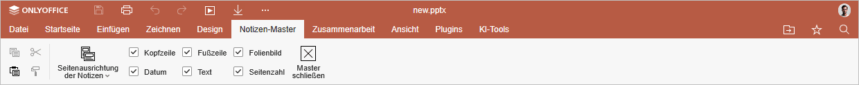

Notizen-Master
Mit dem Notizen-Master legen Sie fest, wie Ihre Foliennotizen beim Drucken aussehen.
Um in den Notizen-Master-Modus zu wechseln:
- Klicken Sie in der oberen Symbolleiste auf die Schaltfläche Notizen-Master.
Auf der Registerkarte Notizen-Master können Sie die folgenden Optionen einstellen:
- Seitenausrichtung der Notizen — wählen Sie für die gedruckte Notizenseite zwischen Hochformat und Querformat.
- Aktivieren oder deaktivieren Sie die Kontrollkästchen Kopfzeile, Datum, Fußzeile, Text, Folienbild und Seitenzahl, um diese Elemente auf der Notizenseite anzuzeigen oder auszublenden.
Um den Master-Modus zu beenden, klicken Sie in der oberen Symbolleiste auf die Schaltfläche Master schließen, oder wechseln Sie zur Registerkarte Ansicht und klicken Sie auf die Schaltfläche Normal.
