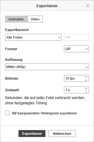

Registerkarte Animation
Auf der Registerkarte Animation stehen Ihnen die folgenden Einstellungen zur Verfügung:
  • Exportbereich — wählen Sie aus, welche Folien exportiert werden sollen: Alle Folien, Aktuelle Folie, Ausgewählte Folien oder Benutzerdefinierte Folien. Wenn Sie Benutzerdefinierte Folien wählen, wird das Feld rechts daneben aktiviert, in das Sie die Foliennummern manuell eingeben können, z. B. 1,3,5-7. Bei den anderen Optionen kann dieses Feld nicht bearbeitet werden.
  • Format — wählen Sie das Dateiformat für den Export aus: GIF oder WEBP.
  • Auflösung — wählen Sie die Auflösung der exportierten Datei aus: Klein (240p), Mittel (480p), Groß (720p) oder Extra groß (1080p).
  • Bildrate — geben Sie die Bildrate (fps) manuell ein. Der Standardwert ist 15.
  • Zeitwahl — geben Sie ein, wie viele Sekunden jede Folie ohne festgelegte Anzeigedauer angezeigt werden soll. Der Standardwert ist 1 Sekunde.
  • Aktivieren Sie das Kontrollkästchen Mit transparentem Hintergrund exportieren, um die Animation mit einem transparenten Hintergrund zu exportieren.
Präsentation exportieren — Registerkarte Animation

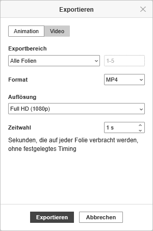

Registerkarte Video
Auf der Registerkarte Video stehen Ihnen die folgenden Einstellungen zur Verfügung:
  • Format — wählen Sie das Dateiformat für den Export aus: MP4 oder WEBM.
  • Auflösung — wählen Sie die Auflösung der exportierten Datei aus: Standard (480p), HD (720p), Full HD (1080p) oder Ultra HD (4K).
Präsentation exportieren — Registerkarte Video
Wenn Sie alle Einstellungen vorgenommen haben, klicken Sie auf die Schaltfläche Exportieren, um die Datei zu speichern.
