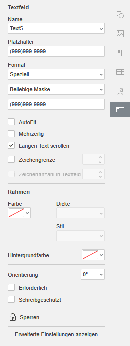

Erstellen eines neuen Textfelds
Textfelder sind vom Benutzer bearbeitbare reine Textformularfelder; es können keine anderen Objekte hinzugefügt werden.
Um ein Textfeld einzufügen,
  1. Platzieren Sie die Einfügemarke in einer Textzeile, in der Sie das Feld hinzufügen möchten.
  2. Wechseln Sie zur Registerkarte Formulare in der oberen Symbolleiste.
  3. Klicken Sie auf das Symbol text field icon Textfeld.
text field inserted

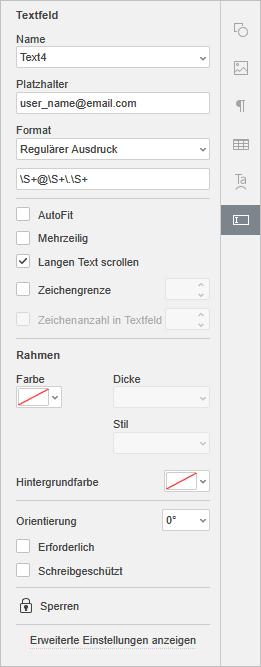

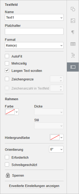

Das Formularfeld wird als Grafikobjekt in der Mitte der Seite angezeigt. Rechts öffnet sich das Menü Einstellungen des Formulars.
text field settings
  • Name: Geben Sie den Namen des Feldes ein, das als Gruppenbezeichnung dienen soll.
  • Platzhalter: Geben Sie den anzuzeigenden Text in das eingefügte Textfeld ein.

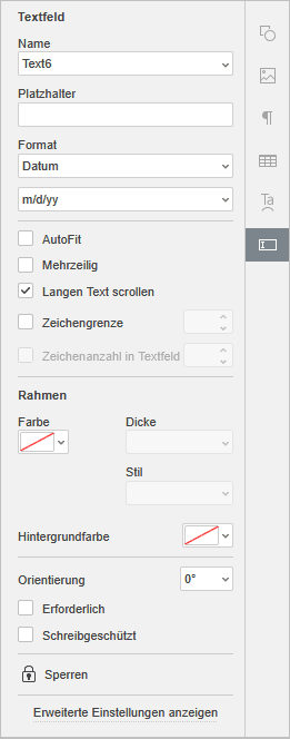

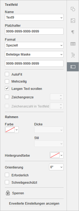

  • Format: Wählen Sie das Inhaltsformat des Textfelds, d. h. nur das gewählte Zeichenformat ist zulässig: Kein(e), Nummer, Prozentsatz, Datum, Zeit, Speziell, Regulärer Ausdruck (der Text muss dem benutzerdefinierten Ausdruck entsprechen).
    Wenn Sie ein Datum-, Zeit-, Speziell- oder Regulärer Ausdruck-Format auswählen, wird unter dem Feld Format ein zusätzliches Feld angezeigt.
  • AutoFit: Aktivieren Sie das Kontrollkästchen, um die Schriftgröße automatisch an die Feldgröße anzupassen.
  • Mehrzeilig: Aktivieren Sie das Kontrollkästchen, um ein Formularfeld mit mehreren Zeilen zu erstellen. Andernfalls wird der Text nur eine Zeile einnehmen.
  • Langen Text scrollen: Diese Einstellung ist standardmäßig aktiviert.
  • Zeichengrenze: Standardmäßig keine Begrenzung; aktivieren Sie dieses Kontrollkästchen, um die maximale Zeichenanzahl im Feld rechts festzulegen.
  • Zeichenanzahl in Textfeld: Deaktivieren Sie die Option Langen Text scrollen, um die Option „Zeichenanzahl in Textfeld“ zu aktivieren. Dadurch wird der Text gleichmäßig im eingefügten Textfeld verteilt und sein allgemeines Erscheinungsbild konfiguriert. Lassen Sie das Kontrollkästchen deaktiviert, um die Standardeinstellungen beizubehalten.
  • Rahmen: Klicken Sie auf das Symbol no fill icon, um die Farbe für die Ränder des eingefügten Textfelds festzulegen. Wählen Sie die gewünschte Rahmenfarbe aus der Palette. Sie können bei Bedarf eine neue benutzerdefinierte Farbe hinzufügen. Wenn Sie eine Farbe auswählen, stehen Ihnen folgende Optionen zur Verfügung:
    • Dicke – wählen Sie, ob die Ränder dünn, medium oder dick sein sollen.
    • Stil - passen Sie den Stil der Rahmen an: Einfarbig, Gestrichelt, Unterstrichen, Abgeschrägt oder Einsatz.
  • Hintergrundfarbe: Klicken Sie auf das Symbol no fill icon, um dem eingefügten Textfeld eine Hintergrundfarbe zuzuweisen. Wählen Sie die gewünschte Farbe aus den Standardfarben aus oder fügen Sie bei Bedarf eine neue benutzerdefinierte Farbe hinzu.
  • Orientierung: Wählen Sie eine der verfügbaren Voreinstellungen, um die Ausrichtung des Textes festzulegen.
  • Erforderlich: Aktivieren Sie dieses Kontrollkästchen, um das Textfeld als erforderliches Feld festzulegen.
  • Schreibgeschützt: Aktivieren Sie dieses Kontrollkästchen, um die Bearbeitung des Textfelds zu verhindern.

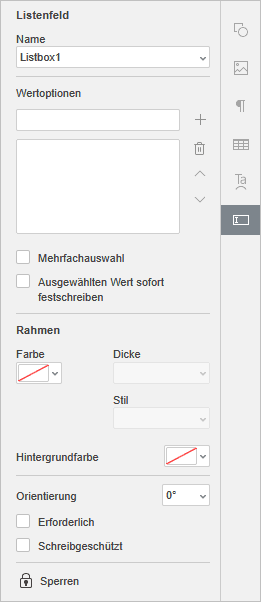

Erstellen eines neuen Listenfelds
Listenfelder enthalten eine Liste mit einer Reihe von Auswahlmöglichkeiten, die vom Benutzer nicht bearbeitet werden können.
Um ein Listenfeld einzufügen:
  3. Klicken Sie auf das Symbol list box icon Listenfeld.
list box inserted
list box settings
  • Wertoptionen: Fügen Sie combo add values ​​icon neue Werte hinzu, löschen Sie combo delete value icon sie oder verschieben Sie sie in der Liste nach oben combo values ​​up icon und combo values ​​down icon unten.
  • Mehrfachauswahl: Aktivieren Sie Multiple-Choice.
  • Ausgewählten Wert sofort festschreiben: Der vom Benutzer gewählte Wert wird gespeichert und in Echtzeit angezeigt.
  • Rahmen: Klicken Sie auf das Symbol no fill icon, um die Farbe für die Ränder des eingefügten Listenfelds festzulegen. Wählen Sie die gewünschte Rahmenfarbe aus der Palette. Sie können bei Bedarf eine neue benutzerdefinierte Farbe hinzufügen. Wenn Sie eine Farbe auswählen, stehen Ihnen folgende Optionen zur Verfügung:
  • Hintergrundfarbe: Klicken Sie auf das Symbol no fill icon, um dem eingefügten Listenfeld eine Hintergrundfarbe zuzuweisen. Wählen Sie die gewünschte Farbe aus den Standardfarben aus oder fügen Sie bei Bedarf eine neue benutzerdefinierte Farbe hinzu.
  • Erforderlich: Aktivieren Sie dieses Kontrollkästchen, um das Listenfeld als erforderliches Feld festzulegen.
  • Schreibgeschützt: Aktivieren Sie dieses Kontrollkästchen, um die Bearbeitung des Listenfelds zu verhindern.

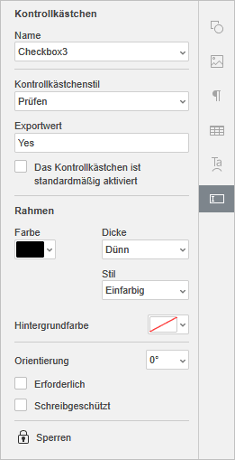

checkbox settings
  • Kontrollkästchenstil: Wählen Sie den gewünschten Kontrollkästchenstil aus den Voreinstellungen aus, d. h. Häkchen, Kreuz, Quadrat, Raute, Kreis, Stern.
  • Exportwert: Legen Sie fest, wie das Endergebnis nach dem Ausfüllen des Formulars angezeigt wird.
  • Das Kontrollkästchen ist standardmäßig aktiviert: Aktivieren Sie dieses Kontrollkästchen, damit das Kontrollkästchenfeld standardmäßig aktiviert ist.
  • Rahmen: Klicken Sie auf das Symbol no fill icon, um die Farbe für die Ränder des eingefügten Kontrollkästchenfelds festzulegen. Wählen Sie die gewünschte Rahmenfarbe aus der Palette. Sie können bei Bedarf eine neue benutzerdefinierte Farbe hinzufügen. Wenn Sie eine Farbe auswählen, stehen Ihnen folgende Optionen zur Verfügung:
  • Hintergrundfarbe: Klicken Sie auf das Symbol no fill icon, um dem eingefügten Kontrollkästchenfeld eine Hintergrundfarbe zuzuweisen. Wählen Sie die gewünschte Farbe aus den Standardfarben aus oder fügen Sie bei Bedarf eine neue benutzerdefinierte Farbe hinzu.
  • Erforderlich: Aktivieren Sie dieses Kontrollkästchen, um das auszufüllende Kontrollkästchenfeld zu aktivieren.
  • Schreibgeschützt: Aktivieren Sie dieses Kontrollkästchen, um die Bearbeitung des Kontrollkästchenfelds zu verhindern.

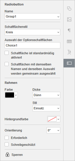

radio button settings
  • Schaltflächenstil: Wählen Sie den gewünschten Schaltflächenstil aus den Voreinstellungen aus, d. h. Häkchen, Kreuz, Quadrat, Raute, Kreis, Stern.
  • Auswahl der Optionsschaltflächen: Geben Sie den Text ein, der als Name für das Element verwendet werden soll.
  • Schaltfläche ist standardmäßig aktiviert: Aktivieren Sie dieses Kontrollkästchen, damit das Optionsfeld standardmäßig aktiviert ist.
  • Schaltflächen mit demselben Namen und derselben Auswahl werden gemeinsam ausgewählt: Wenn die Felder Name und Auswahl der Optionsschaltflächen denselben Wert haben, werden die entsprechenden Optionsfelder gleichzeitig aktiviert.
  • Rahmen: Klicken Sie auf das Symbol no fill icon, um die Farbe für die Ränder des eingefügten Optionsfelds festzulegen. Wählen Sie die gewünschte Rahmenfarbe aus der Palette. Sie können bei Bedarf eine neue benutzerdefinierte Farbe hinzufügen. Wenn Sie eine Farbe auswählen, stehen Ihnen folgende Optionen zur Verfügung:
  • Hintergrundfarbe: Klicken Sie auf das Symbol no fill icon, um dem eingefügten Optionsfeld eine Hintergrundfarbe zuzuweisen. Wählen Sie die gewünschte Farbe aus den Standardfarben aus oder fügen Sie bei Bedarf eine neue benutzerdefinierte Farbe hinzu.
  • Erforderlich: Aktivieren Sie dieses Kontrollkästchen, um das Optionsfeld als erforderliches Feld festzulegen.
  • Schreibgeschützt: Aktivieren Sie dieses Kontrollkästchen, um die Bearbeitung des Optionsfelds zu verhindern.

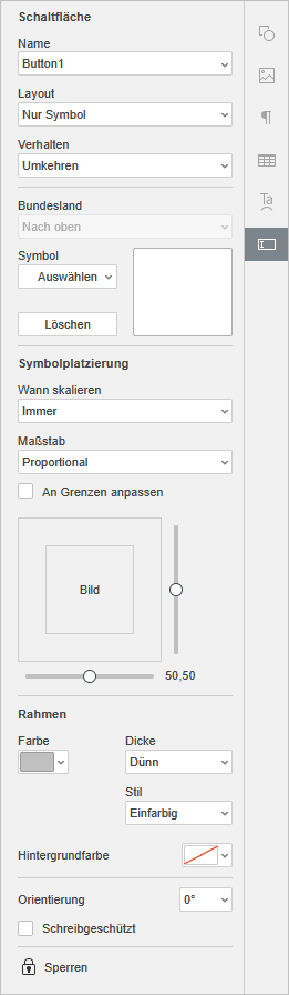

Erstellen eines neuen Bildfelds
Bilder sind Formularfelder, die das Einfügen eines Bildes mit den von Ihnen festgelegten Einschränkungen ermöglichen, d. h. der Position des Bildes oder seiner Größe.
Um ein Bildformularfeld einzufügen:
  3. Klicken Sie auf das Symbol image icon Bild.
image form inserted
image form settings
  • Layout: Wählen Sie den gewünschten Layouttyp aus den Voreinstellungen. Wenn Sie eine Option mit Beschriftungen auswählen, wird das entsprechende Feld unten angezeigt.
  • Verhalten: Legen Sie das erforderliche Verhalten des Felds fest.
    • Kein(e) - es ist kein bestimmtes Verhalten festgelegt.
    • Schieben - legt das Verhalten des Feldes für die Zustände Nach oben, Unten und Sich umdrehen fest.
    • Gliederung - der Rand des Feldes wird hervorgehoben.
    • Umkehren - die hellen und dunklen Farben des Feldes werden umgekehrt.
  • Zustand: Legen Sie den erforderlichen Status für das Schieben-Verhalten fest.
    • Nach oben - der Zustand des Feldes, wenn die Maustaste nicht geklickt wird.
    • Unten - den Zustand des Feldes, wenn die Maustaste angeklickt und gehalten wird.
    • Sich umdrehen - den Zustand des Feldes, wenn der Mauszeiger darüber schwebt.
  • Symbol: Klicken Sie auf diese Schaltfläche, um ein Bild entweder Aus Datei, Aus einer URL oder Aus dem Speicher hochzuladen. Klicken Sie auf die Schaltfläche Löschen, um das Bild zu löschen.
  • Wann skalieren: Stellen Sie den Bildskalierungsmodus ein:
    • Immer - unabhängig von der Größe wird das Bild immer skaliert.
    • Niemals - unabhängig von der Größe wird das Bild niemals skaliert.
    • Das Bild ist zu groß - das Bild wird nur skaliert, wenn seine Größe das Feld überschreitet.
    • Das Bild ist zu klein - das Bild wird nur skaliert, wenn die Feldgröße dafür zu groß ist.
  • Maßstab - Legen Sie fest, ob das Bild proportional oder nicht-proportional skaliert werden soll, d. h., ob die ursprüngliche Bildhöhe und -breite erhalten bleiben soll oder nicht.
  • An Grenzen anpassen - Legen Sie fest, ob das Bild in die Ränder des Feldformulars passen soll oder ob etwas Platz übrig bleiben soll.
  • Sie können die Bildpositionierung horizontal und/oder vertikal anpassen, indem Sie die Schieberegler ziehen.
  • Rahmen: Klicken Sie auf das Symbol no fill icon, um die Farbe für die Ränder des eingefügten Bildfelds festzulegen. Wählen Sie die gewünschte Rahmenfarbe aus der Palette. Sie können bei Bedarf eine neue benutzerdefinierte Farbe hinzufügen. Wenn Sie eine Farbe auswählen, stehen Ihnen folgende Optionen zur Verfügung:
  • Hintergrundfarbe: Klicken Sie auf das Symbol no fill icon, um dem eingefügten Bildfeld eine Hintergrundfarbe zuzuweisen. Wählen Sie die gewünschte Farbe aus den Standardfarben aus oder fügen Sie bei Bedarf eine neue benutzerdefinierte Farbe hinzu.
  • Orientation: Wählen Sie eine der verfügbaren Voreinstellungen, um die Ausrichtung des Bildes festzulegen.
  • Schreibgeschützt: Aktivieren Sie dieses Kontrollkästchen, um die Bearbeitung des Bildfelds zu verhindern.
email address settings
  • Platzhalter: Geben Sie den Text ein, der im Formularfeld für die eingefügte E-Mail-Adresse angezeigt werden soll. Standardmäßig ist „user_name@email.com“ eingestellt.
  • Format: Wählen Sie das Inhaltsformat des E-Mail-Adressfelds, d. h., es ist nur das gewählte Zeichenformat zulässig: Kein(e), Nummer, Prozentsatz, Datum, Zeit, Speziell, Regulärer Ausdruck (der Text muss dem benutzerdefinierten Ausdruck entsprechen).
  • Zeichenanzahl in Textfeld: Deaktivieren Sie die Option Langen Text scrollen, um die Option „Zeichenanzahl in Textfeld“ zu aktivieren. Dadurch wird der Text gleichmäßig im eingefügten E-Mail-Adressfeld verteilt und sein allgemeines Erscheinungsbild konfiguriert. Lassen Sie das Kontrollkästchen deaktiviert, um die Standardeinstellungen beizubehalten.

  • Format: Wählen Sie das Inhaltsformat des Telefonnummernfelds, d. h., es ist nur das gewählte Zeichenformat zulässig: Kein(e), Nummer, Prozentsatz, Datum, Zeit, Speziell, Regulärer Ausdruck (der Text muss dem benutzerdefinierten Ausdruck entsprechen).
  • Zeichengrenze: standardmäßig keine Begrenzung; aktivieren Sie dieses Kontrollkästchen, um die maximale Zeichenanzahl im Feld rechts festzulegen.
  • Zeichenanzahl in Textfeld: Deaktivieren Sie die Option Langen Text scrollen, um die Option „Zeichenanzahl in Textfeld“ zu aktivieren. Dadurch wird der Text gleichmäßig im Feld für die eingegebene Telefonnummer verteilt und sein allgemeines Erscheinungsbild konfiguriert. Lassen Sie das Kontrollkästchen deaktiviert, um die Standardeinstellungen beizubehalten.

Das Formularfeld wird als Grafikobjekt in der Mitte der Seite angezeigt. Um ein Datum einzugeben, klicken Sie auf den Dropdown-Pfeil im Feld und wählen Sie das gewünschte Datum über den Kalender aus. Das Menü Formulareinstellungen wird rechts geöffnet.
date and time settings
  • Platzhalter: Geben Sie den Text ein, der im eingefügten Datums- und Uhrzeitformularfeld angezeigt werden soll.
  • Format: Wählen Sie das Inhaltsformat des Datums- und Zeitfelds, d. h., es ist nur das gewählte Zeichenformat zulässig: Kein(e), Nummer, Prozentsatz, Datum, Zeit, Speziell, Regulärer Ausdruck (der Text muss dem benutzerdefinierten Ausdruck entsprechen).
credit card settings
  • Platzhalter: Geben Sie den Text ein, der im eingefügten Kreditkartenformularfeld angezeigt werden soll.
  • Format: Wählen Sie das Inhaltsformat des Kreditkartenfelds, d. h., es ist nur das gewählte Zeichenformat zulässig: Kein(e), Nummer, Prozentsatz, Datum, Zeit, Speziell, Regulärer Ausdruck (der Text muss dem benutzerdefinierten Ausdruck entsprechen).
