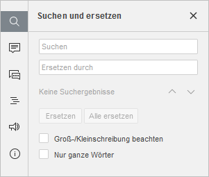

Ein kleiner Suchen-Bereich öffnet sich in der oberen rechten Ecke des Arbeitsbereichs.
Suchen Bedienfeld
Um auf die erweiterten Einstellungen zuzugreifen, klicken Sie auf das Symbol Suchen - Erweitert - Symbol oder verwenden Sie die Tastenkombination Strg+H.
Das Fenster Suchen und Ersetzen wird geöffnet:
Suchen und Ersetzen Fenster
  1. Geben Sie Ihre Anfrage in das entsprechende Dateneingabefeld Suchen ein.
  2. Wenn Sie ein oder mehrere Vorkommen der gefundenen Zeichen ersetzen müssen, geben Sie den Ersetzungstext in das entsprechende Dateneingabefeld Ersetzen durch ein oder verwenden Sie die Tastenkombination Strg+H. Sie können wählen, ob Sie ein einzelnes derzeit markiertes Vorkommen oder alle Vorkommen ersetzen möchten, indem Sie auf die entsprechenden Schaltflächen Ersetzen und Alle ersetzen klicken. Die Schaltfläche Ersetzen Symbol Ersetzen finden Sie auch auf der Registerkarte Startseite.
  3. Um zwischen den gefundenen Vorkommen zu navigieren, klicken Sie auf eine der Pfeilschaltflächen. Die Schaltfläche nach unten suchen Symbol zeigt das nächste Vorkommen an, während die Schaltfläche nach oben suchen Symbol das vorherige Vorkommen anzeigt.
  4. Geben Sie Suchparameter an, indem Sie die erforderlichen Optionen unter den Eingabefeldern aktivieren:
    • Die Option Groß-/Kleinschreibung beachten wird verwendet, um nur die Vorkommen zu finden, die in der gleichen Groß-/Kleinschreibung wie Ihre Anfrage eingegeben wurden (z. B. wenn Ihre Anfrage „Editor“ lautet und diese Option ausgewählt ist, werden Wörter wie „Editor“ oder „EDITOR“ usw. nicht gefunden).
    • Die Option Nur ganze Wörter wird verwendet, um nur ganze Wörter hervorzuheben.
Alle Vorkommen werden in der Datei hervorgehoben und als Liste im Bereich Suchen auf der linken Seite angezeigt. Verwenden Sie die Liste, um zum gewünschten Vorkommen zu springen, oder verwenden Sie die Navigationsschaltflächen nach oben suchen Symbol und nach unten suchen Symbol.
