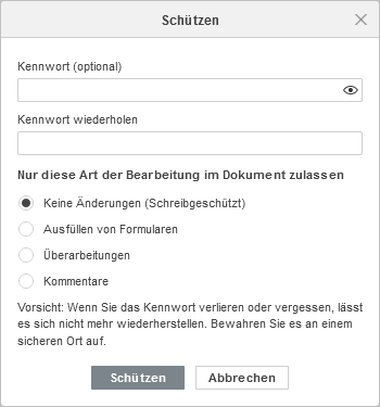

Dokument schützen
  • gehen Sie zur Registerkarte Schutz,
  • klicken Sie auf die Schaltfläche Datei schützen,
  • setzen Sie das Passwort, falls erforderlich,
  • wählen Sie die erforderlichen Zugriffsrechte für das Dokument, sofern das Passwort nicht vom Benutzer eingegeben wurde:
    • Keine Änderungen (Schreibgeschützt) - der Benutzer kann das Dokument nur anzeigen.
    • Ausfüllen von Formularen - der Benutzer kann nur ein Formular ausfüllen.
    • Überarbeitungen - der Benutzer kann nur den Änderungsverlauf des Dokuments anzeigen und das Dokument selbst überarbeiten.
    • Kommentare - der Benutzer kann nur Kommentare hinterlassen und beantworten.
    Kennwort festlegen
  • klicken Sie auf Schützen, wenn Sie bereits sind.
