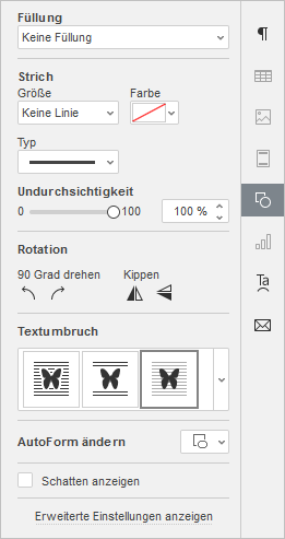

Sie können die SmartArt-Einstellungen im rechten Bereich anpassen:
Bitte beachten Sie, dass Farb-, Stil- und Formtypeinstellungen individuell angepasst werden können.
SmartArt Einstellungen

    • Strich - Verwenden Sie diesen Abschnitt, um die Breite, Farbe oder den Typ des Strichs für das SmartArt-Objekt zu ändern.
      • Um die Strichbreite zu ändern, wählen Sie eine der verfügbaren Optionen aus der Dropdown-Liste Größe. Die verfügbaren Optionen sind: 0,5 pt, 1 pt, 1,5 pt, 2,25 pt, 3 pt, 4,5 pt, 6 pt. Alternativ können Sie die Option Keine Linie auswählen, wenn Sie keinen Strich verwenden möchten.
      • Um die Strichfarbe zu ändern, klicken Sie auf das farbige Feld unten und wählen Sie die gewünschte Farbe aus.
      • Um den Strich-Typ zu ändern, wählen Sie die erforderliche Option aus der entsprechenden Dropdown-Liste aus (standardmäßig wird eine durchgezogene Linie angewendet, Sie können sie in eine der verfügbaren gestrichelten Linien ändern).
      • Um die Undurchsichtigkeit des Striches zu ändern, geben Sie den erforderlichen Wert manuell ein oder verwenden Sie den entsprechenden Schieberegler.
    • Textumbruch - verwenden Sie diesen Abschnitt, um einen Textumbruchstil aus den verfügbaren auszuwählen - inline, quadratisch, eng, durch, oben und unten, vorne, hinten (weitere Informationen finden Sie in der Beschreibung der erweiterten Einstellungen unten).
