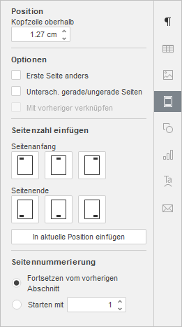

    • Klicken Sie auf den Menüpunkt Seitennummerierung, um die erweiterten Einstellungen zu öffnen:
      • Die Option Fortsetzen vom vorherigen Abschnitt ist standardmäßig ausgewählt und ermöglicht es, die fortlaufende Seitennummerierung nach einem Abschnittsumbruch beizubehalten.
      • Wenn Sie die Seitennummerierung mit einer bestimmten Zahl im aktuellen Abschnitt des Dokuments beginnen möchten, wählen Sie die Option Starten mit aus und geben Sie den gewünschten Startwert in das Feld auf der rechten Seite ein.
      • Über das Dropdown-Menü Zahlenformat können Sie das Format der Seitenzahlen schnell ändern, z. B. "I, II, III, IV..."

  1. Klicken Sie zweimal auf die hinzugefügte Seitenzahl.
  2. Ändern Sie die aktuellen Parameter auf der Registerkarte Kopf- und Fußzeile in der oberen Symbolleiste:
    • Aktivieren Sie das Kontrollkästchen Erste Seite anders, um der ersten Seite eine andere Seitenzahl zuzuweisen oder falls Sie ihr überhaupt keine Seitenzahl hinzufügen möchten.
    • Verwenden Sie das Feld Gerade und ungerade Seiten anders, um unterschiedliche Seitenzahlen für ungerade und gerade Seiten einzufügen.

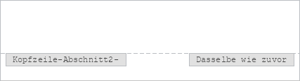

    • Die Option Mit vorheriger verknüpfen ist verfügbar, wenn Sie zuvor Abschnitte in Ihr Dokument eingefügt haben. Sind keine Abschnitte vorhanden, ist die Option ausgeblendet. Außerdem ist diese Option auch für den allerersten Abschnitt nicht verfügbar (oder wenn eine Kopf- oder Fußzeile ausgewählt ist, die zu dem ersten Abschnitt gehört). Standardmäßig ist dieses Kontrollkästchen aktiviert, sodass auf alle Abschnitte die vereinheitlichte Nummerierung angewendet wird. Wenn Sie einen Kopf- oder Fußzeilenbereich auswählen, sehen Sie, dass der Bereich mit der Verlinkung Wie vorherige markiert ist. Deaktivieren Sie das Kontrollkästchen Wie vorherige, um in jedem Abschnitt des Dokuments eine andere Seitennummerierung anzuwenden. Die Markierung Wie vorherige wird nicht mehr angezeigt.
      Wie vorherige - Markierung
