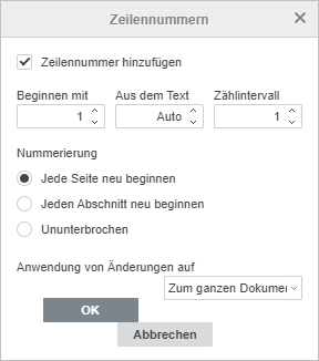

  3. Geben Sie bei Bedarf die erweiterten Parameter an. Klicken Sie auf den Menüpunkt Zeilennummerierungsoptionen im Drop-Down-Menü Zeilennummern. Markieren Sie das Kästchen Zeilennummer hinzufügen, um die Zeilennummerierung auf das Dokument anzuwenden und auf die erweiterten Einstellungen zuzugreifen:
    Zeilennummern Fenster
    • Die Option Beginnen mit legt den numerischen Startwert der Zeilennummerierungssequenz fest. Der Parameter ist auf 1 standardmäßig eingestellt.
    • Die Option Aus dem Text gibt den Abstand zwischen den Zeilennummern und dem Text an. Geben Sie den gewünschten Wert in cm ein. Der Parameter ist auf Auto standardmäßig eingestellt.
    • Die Option Zählintervall bestimmt, wie viel Zeilen eine Zeilennummerierung erscheinen soll, d.h. die Zahlen werden in einem Bündel (zweifach, dreifach usw.) gezählt. Geben Sie den erforderlichen numerischen Wert ein. Der Parameter ist auf 1 standardmäßig eingestellt.
    • Die Option Jede Seite neu beginnen: Die Zeilennummerierungssequenz wird auf jeder Seite des Dokuments neu gestartet.
    • Die Option Jeden Abschnitt neu beginnen: Die Zeilennummerierungssequenz wird in jedem Abschnitt des Dokuments neu gestartet.
    • Die Option Ununterbrochen: Jeder Zeile des Dokuments wird eine Sequenznummer zugewiesen.
    • Die Option Anwendung von Änderungen auf gibt den Teil des Dokuments an, dem Sie Sequenznummern zuweisen möchten. Wählen Sie eine der verfügbaren Voreinstellungen: Aktueller Abschnitt, um die Zeilennummerierung auf den ausgewählten Abschnitt des Dokuments anzuwenden; Bis zum Ende des Dokuments, um die Zeilennummerierung auf den Text anzuwenden, der der aktuellen Cursorposition folgt; Zum ganzen Dokument, um die Zeilennummerierung auf das gesamte Dokument anzuwenden. Der Parameter ist auf Zum ganzen Dokument standardmäßig eingestellt.
    • Klicken Sie auf OK, um die Änderungen anzunehmen.
