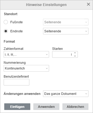

Um die Einstellungen der Endnoten zu ändern,
- Klicken Sie auf der Registerkarte Verweise in der oberen Symbolleiste auf den Pfeil neben dem Symbol
Fußnote. - Wählen Sie die Option Hinweise Einstellungen aus dem Menü aus.
Ändern Sie im Fenster Hinweise Einstellungen die aktuellen Parameter:
Legen Sie die Position der Endnoten auf der Seite fest, indem Sie eine der verfügbaren Optionen aus dem Drop-Down-Menü rechts auswählen:
- Ende des Abschnitts - um Endnoten am Ende des aktiven Abschnitts zu positionieren.
- Ende des Dokuments - um Endnoten am Ende des Dokuments zu positionieren (diese Option ist standardmäßig ausgewählt).
Passen Sie das Format der Endnoten an:
- Zahlenformat - wählen Sie das gewünschte Format aus der Liste mit verfügbaren Formaten aus: 1, 2, 3,..., a, b, c,..., A, B, C,..., i, ii, iii,..., I, II, III,....
- Starten - über die Pfeiltasten können Sie festlegen, bei welchem Buchstaben oder welcher Zahl Sie beginnen möchten.
Nummerierung - wählen Sie aus, auf welche Weise Sie Ihre Endnoten nummerieren möchten:
- Kontinuierlich - um Endnoten im gesamten Dokument fortlaufend zu nummerieren.
- Jeden Abschnitt neu beginnen - die Nummerierung der Endnoten beginnt in jedem neuen Abschnitt wieder bei 1 (oder einem anderen festgelegten Wert).
- Jede Seite neu beginnen - die Nummerierung der Endnoten beginnt auf jeder neuen Seite wieder bei 1 (oder einem anderen festgelegten Wert).
- Benutzerdefiniert - Legen Sie ein Sonderzeichen oder ein Wort fest, das Sie als Endnotenzeichen verwenden möchten (z. B. * oder Note1). Geben Sie das gewünschte Wort/Zeichen in das dafür vorgesehene Feld ein und klicken Sie auf Einfügen im Fenster Hinweise Einstellungen.
Legen Sie in der Dropdown-Liste Änderungen anwenden fest, ob Sie die angegebenen Endnoteneinstellungen auf das ganze Dokument oder nur den aktuellen Abschnitt anwenden wollen.
Um unterschiedliche Endnotenformatierungen in verschiedenen Teilen des Dokuments zu verwenden, müssen Sie zunächst Abschnittsumbrüche einfügen.
- Wenn Sie bereits sind, klicken Sie auf Anwenden.
