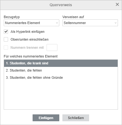

  3. Im geöffneten Fenster Querverweis stellen Sie die gewünschten Parameter ein:
    Querverweis Fenster
    • Das Drop-Down-Menü Bezugstyp gibt das Element an, auf das Sie sich beziehen möchten, z.B. ein nummeriertes Element (standarmäßig), eine Überschrift, ein Lesezeichen, eine Fuß-/Endnote, eine Gleichung, eine Tabelle. Wählen Sie den gewünschten Typ aus.
    • Das Drop-Down-Menü Verweisen auf gibt den Text oder den numerischen Wert des Verweises an, abhängig vom Element, das Sie im Menü Bezugstyp ausgewählt haben. Z.B., wenn Sie die Option Überschrift ausgewählt haben, können Sie den folgenden Inhalt angeben: Überschriftentext, Seitennummer, Nummer der Überschrift, Nummer der Überschrift (kein Kontext), Nummer der Überschrift (der ganze Text), Oben/unten.

    • Markieren Sie das Kästchen Als Hyperlink einfügen, um den Verweis in einen aktiven Link zu verwandeln.
    • Markieren Sie das Kästchen Oben/unten einschließen (wenn verfügbar), um die Position des Elements anzugeben, auf das Sie sich beziehen. Der ONLYOFFICE-Dokumenteneditor fügt je nach Position des Elements automatisch die Wörter "oben" und "unten" ein.
    • Markieren Sie das Kästchen Nummern trennen mit, um das Trennzeichen im Feld rechts anzugeben. Die Trennzeichen werden für vollständige Kontextverweise benötigt.
    • Das Feld Für welche bietet Ihnen die verfügbaren Elemente gemäß dem von Ihnen ausgewählten Bezugstyp, z.B. wenn Sie die Option Überschrift ausgewählt haben, wird die vollständige Liste der Überschriften im Dokument angezeigt.
  4. Klicken Sie auf Einfügen, um einen Querverweis zu erstellen.
