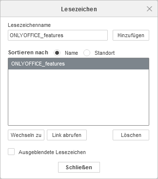

  4. Geben Sie im sich öffnenden Fenster Lesezeichen den Namen des Lesezeichens ein und klicken Sie auf die Schaltfläche Hinzufügen - das Lesezeichen wird der unten angezeigten Lesezeichenliste hinzugefügt.
    Der Name des Lesezeichens sollte mit einem Buchstaben beginnen, er kann jedoch auch Zahlen enthalten. Der Name des Lesezeichens darf keine Leerzeichen enthalten, ein Unterstrich "_" ist jedoch möglich.

  1. Klicken Sie in der oberen Symbolleiste in der Registerkarte Verweise auf das Symbol Lesezeichen Symbol Lesezeichen.
  2. Wählen Sie im sich öffnenden Fenster Lesezeichen das Lesezeichen aus, zu dem Sie springen möchten. Um das erforderliche Lesezeichen in der Liste zu finden, können Sie die Liste nach Name oder Position eines Lesezeichens im Dokumenttext sortieren.

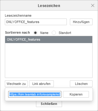

  5. Klicken Sie auf die Schaltfläche Link abrufen. Daraufhin wird ein neues Fenster geöffnet, in dem Sie auf die Schaltfläche Kopieren klicken können, um den Link in die Datei zu kopieren, die den Speicherort des Lesezeichens im Dokument angibt. Wenn Sie diesen Link in die Adressleiste eines Browsers einfügen und die Eingabetaste drücken, wird das Dokument geöffnet, in dem das ausgewählte Lesezeichen hinzugefügt wurde.
    Fenster Lesezeichen
    Um den Link mit anderen Benutzern zu teilen, muss auch die entsprechende Zugangskontrolle zu dieser Datei gesetzt werden. Benutzen Sie dazu die Teilen-Funktion in die Schaltfläche Zusammenarbeit.
