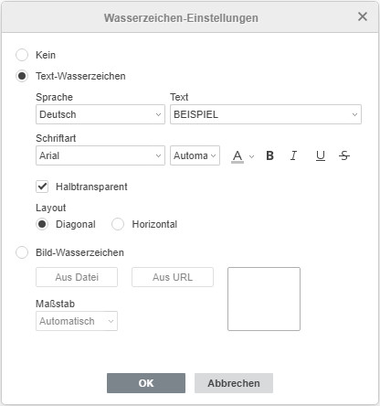

    • Benutzen Sie die Option Text-Wasserzeichen und passen Sie die Parameter an:
      Wasserzeichen-Einstellungen
      • Sprache - wählen Sie eine Sprache aus der Liste. Für Wasserzeichen unterstützte Sprachen: Englisch, Französisch, Deutsch, Italienisch, Japanisch, Mandarin, Russisch, Spanisch.
      • Text - wählen Sie einen verfügbaren Text der gewählten Sprache aus. Für Deutsch sind die folgenden Text-Optionen verfügbar: BEISPIEL, DRINGEND, ENTWURF, KOPIE, NICHT KOPIEREN, ORIGINAL, PERSÖNLICH, VERTRAULICH, STRENG VERTRAULICH.
      • Schriftart - wählen Sie die Schriftart und Größe aus der entsprechenden Drop-Down-Liste. Benutzen Sie die Symbole rechts daneben, um Farbe und Schriftdekoration zu setzen: Fett, Kursiv, Unterstrichen, Durchgestrichen.
      • Halbtransparent - benutzen Sie diese Option, um Transparenz anzuwenden.
      • Layout - wählen Sie Diagonal oder Horizontal.

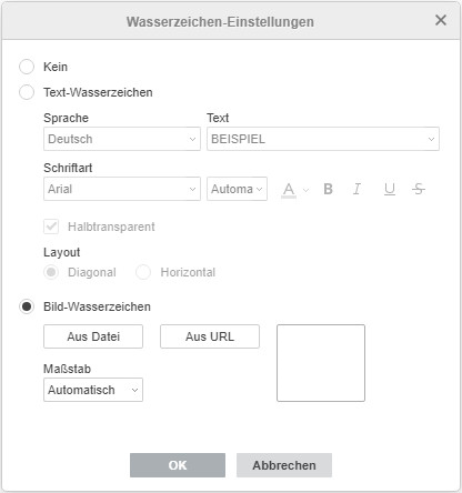

    • Benutzen Sie die Option Bild-Wasserzeichen und passen Sie die Parameter an:
      • Wählen Sie die Bild-Datei aus einer der beiden Optionen: Aus Datei oder Aus URL - das Bild wird als Vorschau rechts in dem Fenster dargestellt.
      • Maßstab - wählen Sie die notwendige Skalierung aus: Automatisch, 500%, 200%, 150%, 100%, 50%.
  4. Bestätigen Sie die Einstellungen mit OK.
