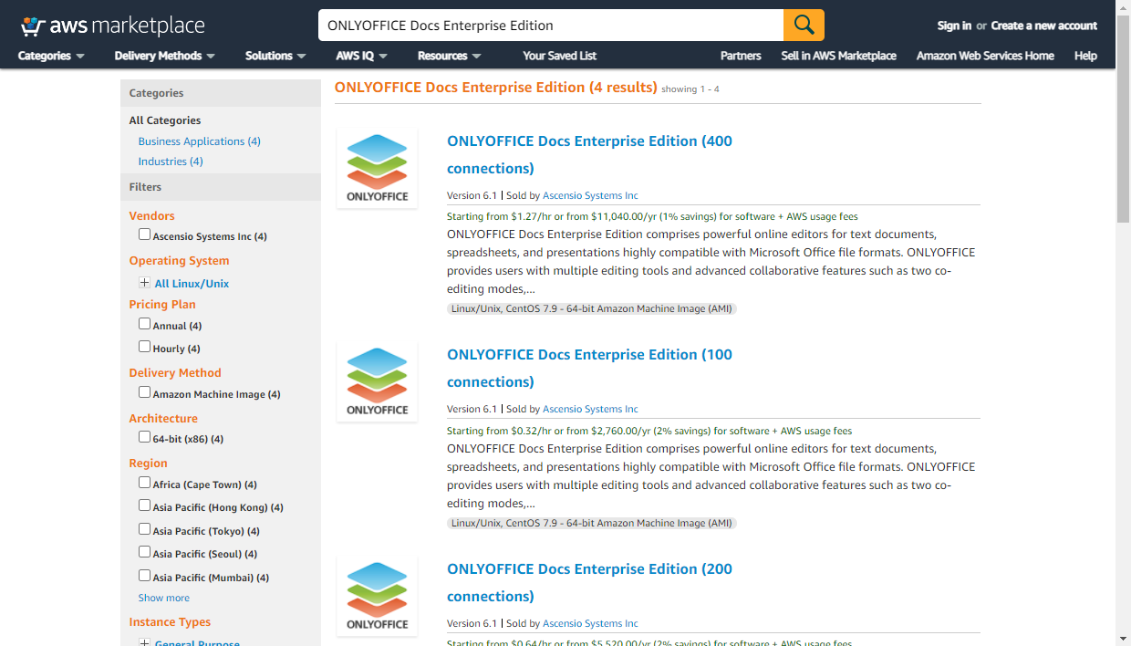

Schritt 1. Das erforderliche ONLYOFFICE AMI auswählen und die Lösung abonnieren
Melden Sie sich bei Ihrem bestehenden AWS-Konto an oder registrieren Sie sich für ein neues und öffnen Sie den AWS Marketplace.

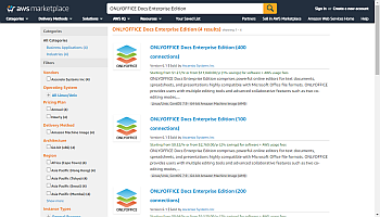

Suchen Sie nach der Lösung ONLYOFFICE Docs Enterprise Edition und wählen Sie den erforderlichen Instanztyp aus – für 50, 100, 200 oder 400 Verbindungen. Verbindungen bedeuten die Anzahl der Browser-Tabs mit Dokumenten, die gleichzeitig zur Bearbeitung geöffnet werden können. Beachten Sie, dass ein von zwei Benutzern geöffnetes Dokument zwei gleichzeitige Verbindungen bedeutet, da es in zwei Registerkarten geöffnet wird. Wenn Sie das Limit erreichen, wird jedes nächste Dokument im schreibgeschützten Modus geöffnet.
Das erforderliche ONLYOFFICE AMI auswählen Das erforderliche ONLYOFFICE AMI auswählen

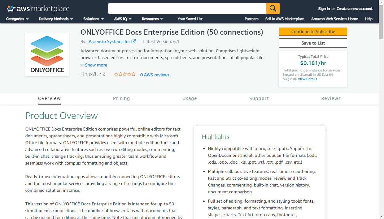

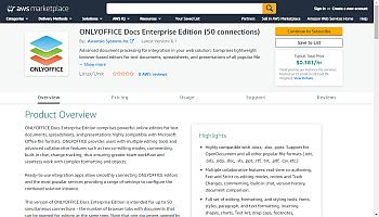

Auf der Seite Product Overview können Sie die Beschreibung der Softwarefunktionen lesen.

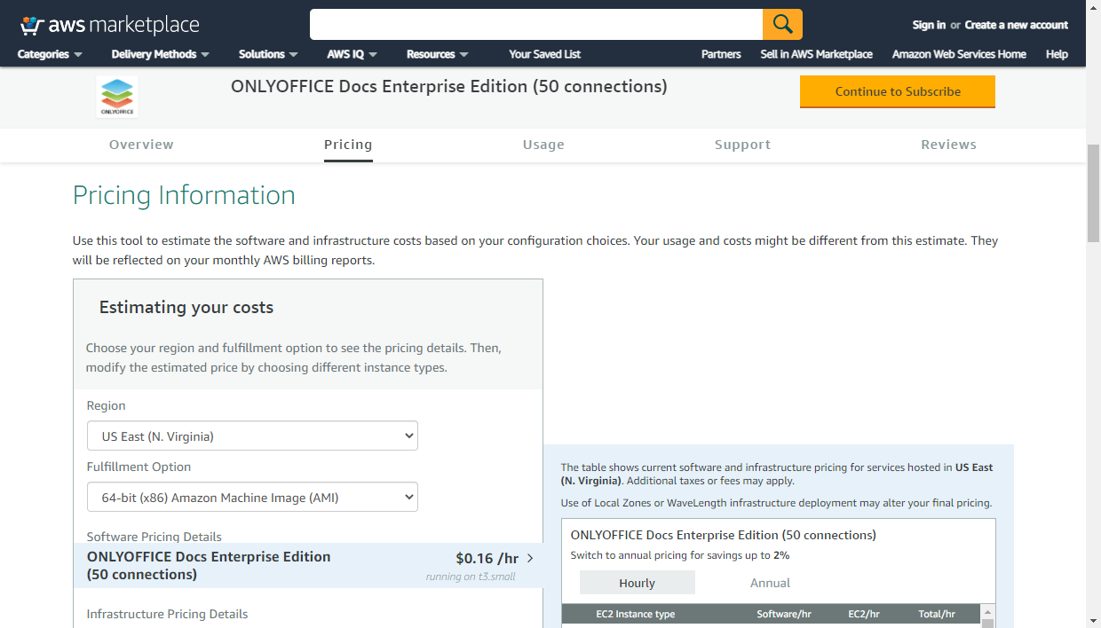

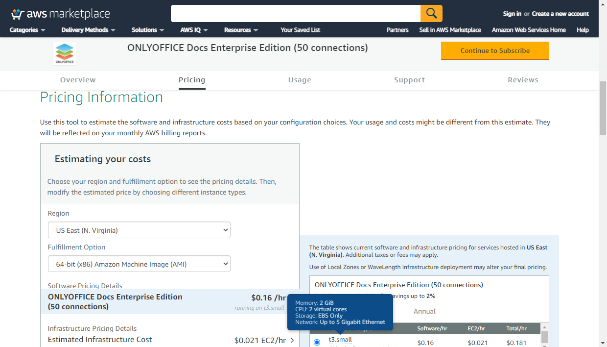

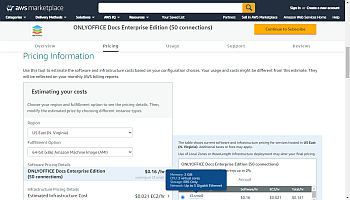

Wechseln Sie zur Registerkarte Pricing, um Preisdetails zu schätzen, die von einigen Instanzparametern abhängen:
  • Ändern Sie bei Bedarf die Region, in der die Instanz gestartet wird. Es wird empfohlen, eine Region mit dem nächstgelegenen Standort auszuwählen. US East (N. Virginia) ist standardmäßig ausgewählt.
  • Im Optionsmenü Fulfillment option ist nur die 64-Bit (x86) Amazon Machine Image (AMI)-Option verfügbar.
  • Wählen Sie im Abschnitt Software Pricing Details den Abonnementtyp Hourly oder Annual aus.
    Der Gesamtpreis beinhaltet Gebühren für die ONLYOFFICE-Software und für die AWS-Infrastrukturdienste, die zur Bereitstellung dieser Softwarelösung verwendet werden.
    Weitere Informationen zum Abonnieren von kostenpflichtigen AMIs und anderen Preisinformationen finden Sie in der AWS-Dokumentation.
ONLYOFFICE AMI abonnieren ONLYOFFICE AMI abonnieren
Wenn Sie auf den in der Tabelle angezeigten EC2 Instance type klicken (z. B., t3.large), können Sie die Instanzdetails sehen. Der EC2-Instanz-Typ bestimmt die Hardware des virtuellen Servers, der zum Bereitstellen der ONLYOFFICE-Lösung verwendet wird.
Die verfügbaren Instanztypen unterscheiden sich je nach ausgewählter Variante der ONLYOFFICE Docs Enterprise Edition-Lösung, d. h. je nach Anzahl der Benutzer.
Der EC2-Instanz-Typ t3.small wird für ONLYOFFICE Docs Enterprise Edition (50 Verbindungen) verwendet. Er hat die folgenden Parameter:

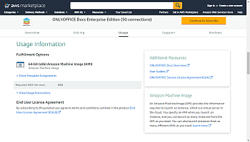

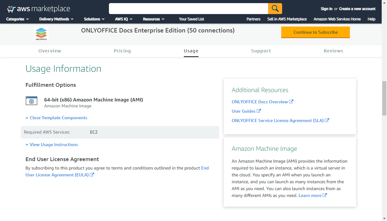

Wechseln Sie zur Registerkarte Usage, wo Sie die folgenden Informationen finden:
  • Der Abschnitt Fulfillment Options zeigt die AMI-Merkmale an. Das ONLYOFFICE AMI hat die 64-Bit (x86) Architektur.
  • Der Abschnitt Template components zeigt die AWS-Dienste an, die für dieses Produkt verwendet werden.
    • Der EC2-Dienst bietet die erforderliche Umgebung, um einen virtuellen Server bereitzustellen, der unter CentOS ausgeführt wird, und die ONLYOFFICE-Softwarelösung darauf zu installieren.
  • Der Abschnitt Usage Instructions enthält kurze Empfehlungen zur Erstkonfiguration von ONLYOFFICE nach dem Start der Instanz.
  • Die Endbenutzer-Lizenzvereinbarung (End User License Agreement) regelt die Bedingungen, zu denen die ONLYOFFICE Docs Enterprise Edition-Lösung bereitgestellt wird.

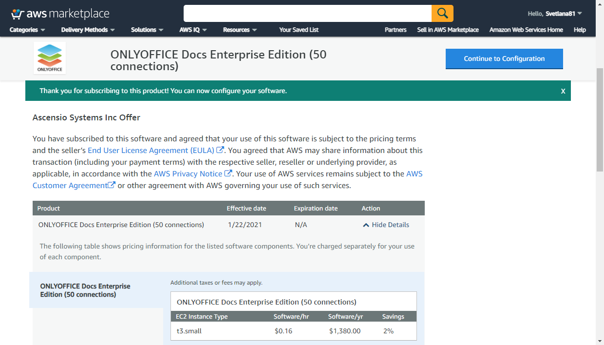

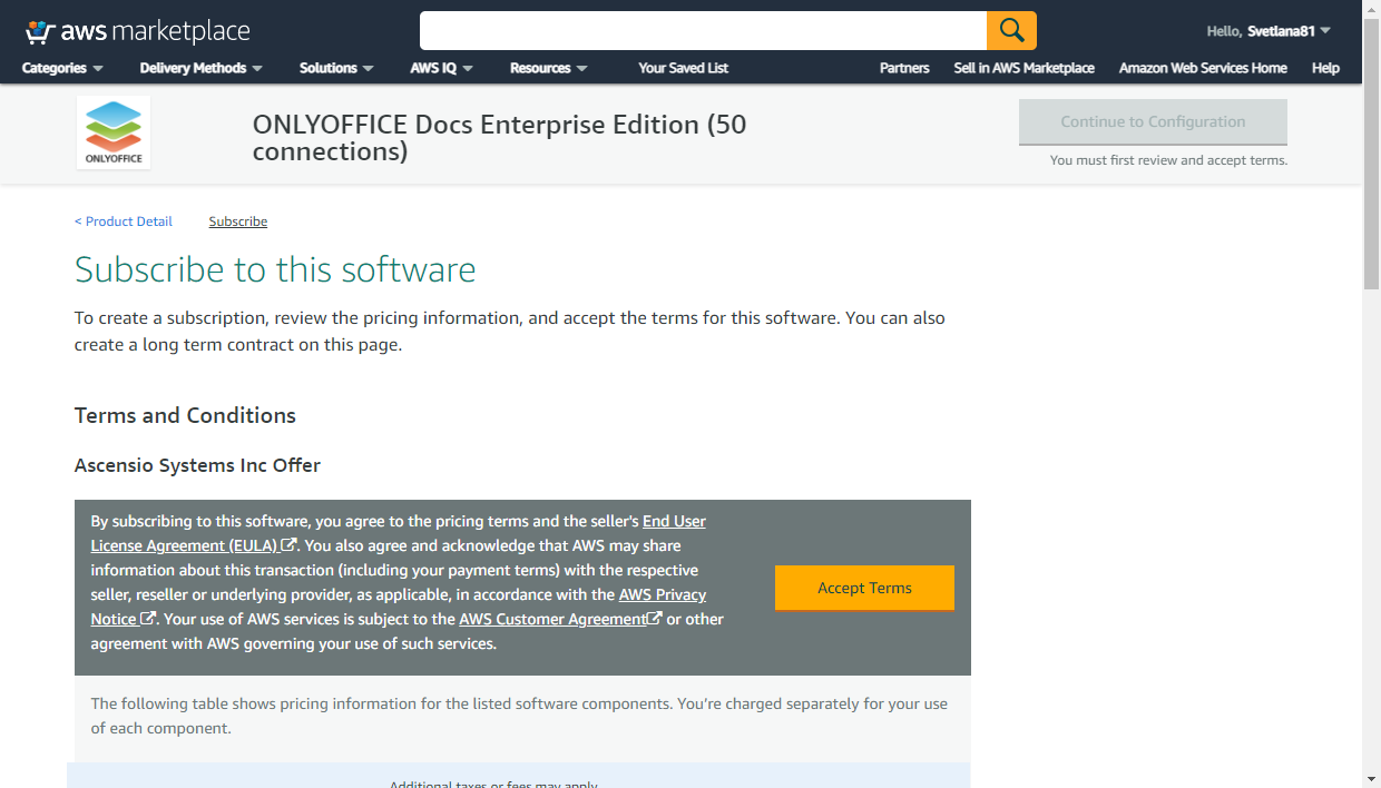

Klicken Sie oben rechts auf die Schaltfläche Continue to Subscribe. Die Seite Subscribe to this software wird geöffnet:

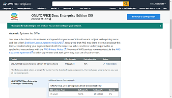

Lesen Sie die AWS-Kundenvereinbarung (AWS Customer Agreement) und klicken Sie auf die Schaltfläche Accept Terms. Warten Sie, während das Abonnement verarbeitet wird.
Wenn das aktuelle Datum im Feld Effective date anstelle von "Pending" angezeigt wird, klicken Sie oben rechts auf die Schaltfläche Continue to Configuration.

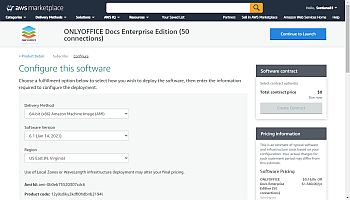

Schritt 2. Ihre ONLYOFFICE-Instanz in der AWS-Cloud starten

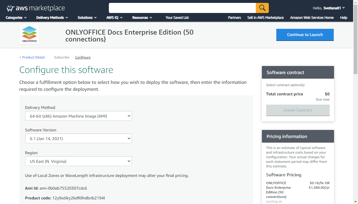

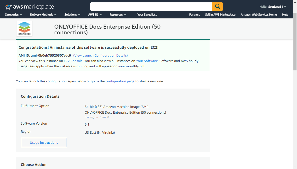

Klicken Sie auf der Seite Configure this software oben rechts auf die Schaltfläche Continue to Launch.
ONLYOFFICE-Instanz starten ONLYOFFICE-Instanz starten
Die Seite Launch this software wird geöffnet. Auf dieser Seite können Sie die Konfigurationsdetails (Configuration Details) noch einmal überprüfen.

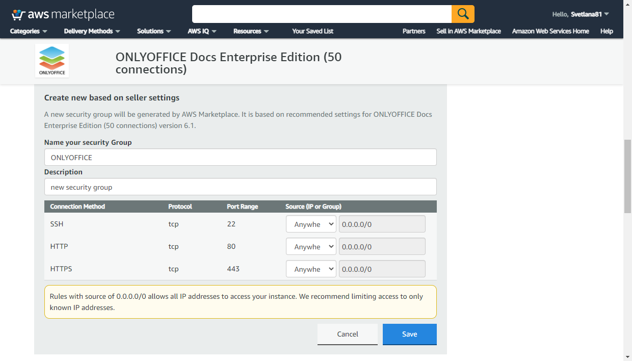

Jetzt müssen Sie eine neue Sicherheitsgruppe (Security group) erstellen und ein Schlüsselpaar (Key pair) generieren.
Neue Sicherheitsgruppe erstellen
Eine Sicherheitsgruppe ermöglicht es, den Zugriff auf Ihre Instanz einzuschränken, sodass nur bekannte IP-Adressen darauf zugreifen können.
Klicken Sie im Abschnitt Security Group Settings auf die Schaltfläche Create New Based on Seller Settings.
Geben Sie den Namen der Sicherheitsgruppe ein (z.B., ONLYOFFICE) und fügen Sie ihre Beschreibung hinzu.
Verwenden Sie die Liste Source (IP or Group), um die erforderlichen Regeln festzulegen. Sie können eine einzelne IP-Adresse oder einen IP-Adressbereich angeben, z.B. 10.040.196.230/32.
Die Regeln sind für die folgenden Ports festgelegt:
  • SSH - Port 22 wird verwendet, um mit einem SSH-Client über das SSH-Protokoll auf Ihren Server zuzugreifen.
  • HTTP - Port 80 wird verwendet, um über einen Webbrowser über das HTTP-Protokoll auf Ihr WebOffice zuzugreifen.
  • HTTPS - Port 443 wird verwendet, um über einen Webbrowser über das sichere HTTPS-Protokoll auf Ihr WebOffice zuzugreifen.
Wenn Sie fertig sind, klicken Sie auf die Schaltfläche Save.

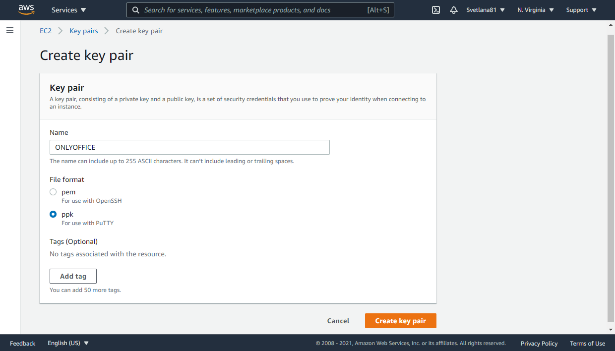

Schlüsselpaar generieren
Für eine sichere Verbindung zu Ihrer Instanz über das SSH-Protokoll mit einem SSH-Client wie PuTTY oder OpenSSH ist ein Schlüsselpaar erforderlich.

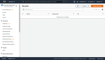

Klicken Sie im Abschnitt Key Pair Settings auf den Link Create a key pair in EC2.
Die AWS Management Console wird in einem neuen Browsertab geöffnet.

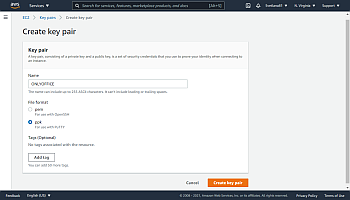

Überprüfen Sie, dass die in der oberen Symbolleiste angezeigte AWS Region mit der Region übereinstimmt, in der Sie die Instanz starten möchten.
Klicken Sie oben rechts auf die Schaltfläche Create key pair. Geben Sie den Namen des Schlüsselpaars (z. B., ONLYOFFICE) in das entsprechende Feld ein und wählen Sie das Dateiformat aus, je nachdem, mit welcher Software Sie sich mit Ihrer Instanz verbinden möchten:
  • pem wird für OpenSSH verwendet
  • ppk wird für PuTTY verwendet
Klicken Sie unten auf die Schaltfläche Create key pair.
Ihr öffentlicher Schlüssel wird in AWS EC2 gespeichert. Die .pem/.ppk-Datei, die Ihren privaten Schlüssel enthält, wird auf Ihren lokalen Computer heruntergeladen und im Standardordner Downloads gespeichert. Bitte kopieren und an einem sicheren Ort aufbewahren.

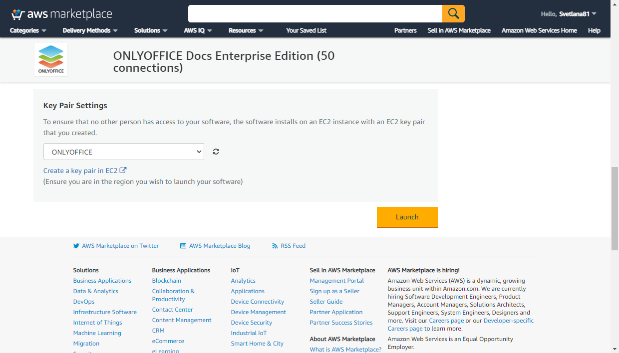

Kehren Sie zum AWS Marketplace zurück, aktualisieren Sie das Schlüsselpaarfeld mithilfe des Symbols rechts davon und wählen Sie das erstellte Schlüsselpaar aus der Liste aus.

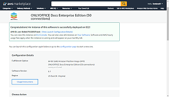

Danach wird die Schaltfläche Launch entsperrt. Klicken Sie auf die Schaltfläche Launch und warten Sie, während die Instanz bereitgestellt wird. Wenn Sie fertig sind, wird die Meldung über die erfolgreiche Bereitstellung angezeigt.

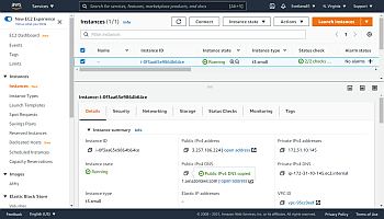

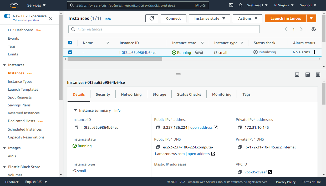

Klicken Sie in dieser Nachricht auf den Link zur EC2 Console, um die Instanzdetails in der AWS Management Console zu öffnen.
Es kann einige Zeit dauern, bis die Instanz nach dem Start vollständig funktionsfähig ist. Überprüfen Sie, dass sich der Instanzstatus in der Spalte Instance State von 'pending' zu 'running' geändert hat und überprüfen Sie, ob die Instanz alle Statusprüfungen bestanden hat. Diese Informationen werden in der Spalte Status Checks angezeigt.

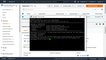

Anschließend können Sie sich über einen Webbrowser oder per SSH mit Ihrer Instanz verbinden.

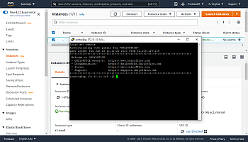

Schritt 3. Verbinden Sie sich über SSH mit Ihrem Server
Sobald die Instanz läuft, können Sie mit dem Benutzernamen centos und Ihrem privaten SSH-Schlüssel per SSH darauf zugreifen.

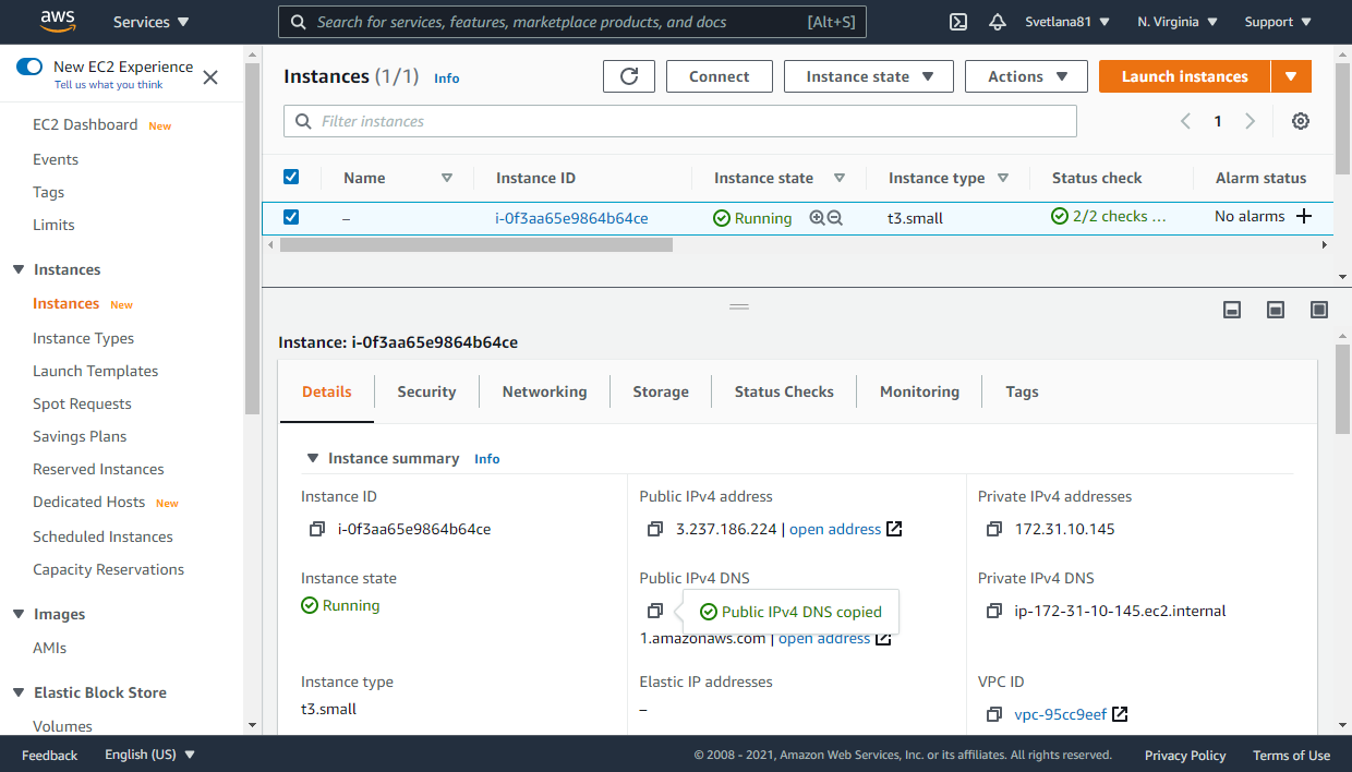

Um über SSH eine Verbindung zu Ihrem virtuellen Server herzustellen, müssen Sie auch den öffentlichen DNS oder die IP-Adresse der Instanz verwenden.
Sie finden sie in der AWS-Managementkonsole. Wechseln Sie im linken Menü zum Abschnitt Instances, wählen Sie Ihre Region (standardmäßig US East (N. Virginia)) und wählen Sie Ihre ONLYOFFICE-Instanz in der Liste aus, um die Instanzdetails zu öffnen.
Klicken Sie auf das Symbol Kopieren Symbol links neben dem Public IPv4 DNS oder der Public IPv4 address auf der Registerkarte Description, um den erforderlichen Wert in die Zwischenablage zu kopieren.
Verbinden Sie sich über SSH mit Ihrem Server Verbinden Sie sich über SSH mit Ihrem Server

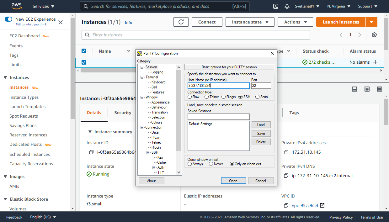

Unter Windows können Sie das Dienstprogramm PuTTY verwenden.

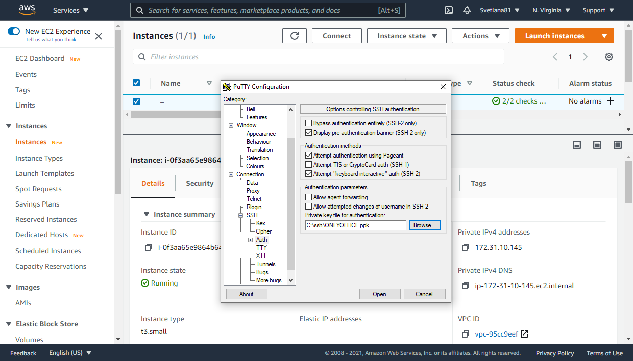

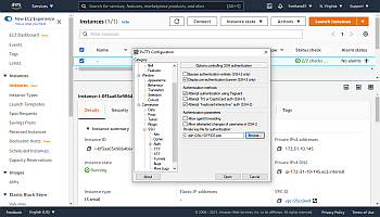

Die beim Bereitstellen der Instanz generierte private AWS-Schlüsseldatei wird anstelle eines Kennworts zur Authentifizierung verwendet.
Starten Sie PuTTY. Öffnen Sie im linken Navigationsbereich den Bereich Connection -> SSH -> Auth. Gehen Sie zum Bereich Authentication parameters -> Private key file for authentication, klicken Sie auf die Schaltfläche Browse und suchen Sie den Pfad zur Datei .ppk, die auf Ihrem lokalen Computer gespeichert ist.

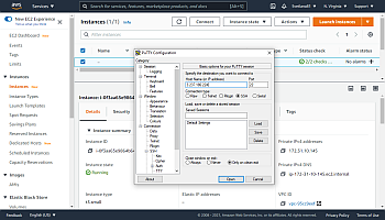

Kehren Sie zum Abschnitt Session im linken Navigationsbereich zurück. Geben Sie den öffentlichen DNS oder die IP-Adresse der Instanz in das Feld Host Name or IP address ein, stellen Sie sicher, dass Port 22 angegeben und der Verbindungstyp SSH ausgewählt ist, und klicken Sie auf die Schaltfläche Open.

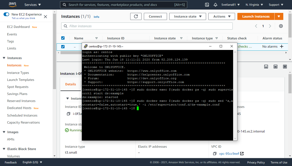

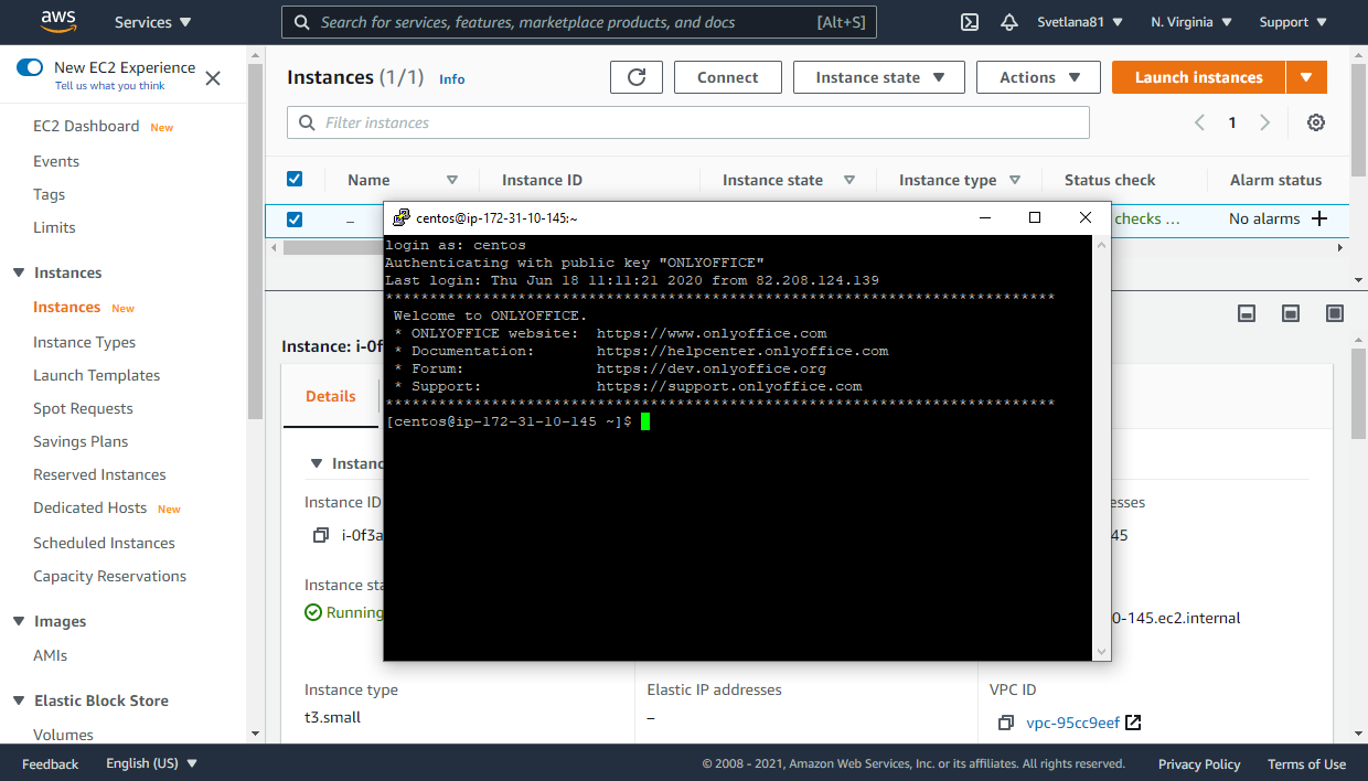

Klicken Sie dann im Fenster PuTTY Security Alert auf Yes. Geben Sie den Benutzernamen centos ein und drücken Sie die Eingabetaste.

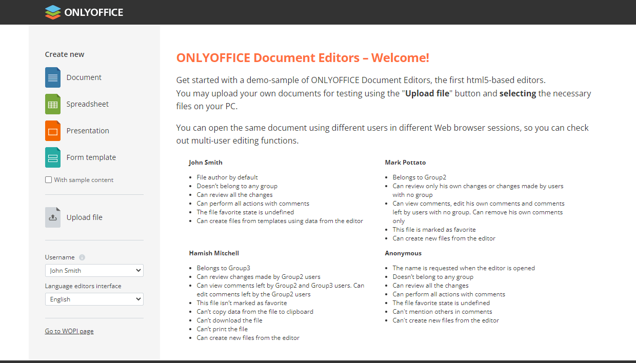

Um die Funktionalität der Lösung zu testen, aktivieren Sie unser Testbeispiel. So können Sie Ihre lokalen Dateien zum Testen hochladen. Führen Sie dazu den folgenden Befehl aus:
sudo docker exec $(sudo docker ps -q) sudo supervisorctl start ds:example
Fügen Sie das Beispiel zum Autostart hinzu:
sudo docker exec $(sudo docker ps -q) sudo sed 's,autostart=false,autostart=true,' -i /etc/supervisor/conf.d/ds-example.conf
Testbeispiele aktivieren Testbeispiele aktivieren
Schritt 4. Auf Ihre Enterprise Edition über einen Webbrowser zugreifen
Sobald das Beispiel gestartet ist, geben Sie http://<public IP address>/example/ n die Adressleiste eines Webbrowsers ein und ersetzen Sie public IP address durch die von Amazon bereitgestellte öffentliche IP-Adresse oder den öffentlichen DNS.
Zugriff auf die Enterprise Edition über einen Webbrowser Zugriff auf die Enterprise Edition über einen Webbrowser
Die Testseite der ONLYOFFICE Docs Enterprise Edition wird geöffnet. Hier können Sie:
  1. Mit der Option Upload File eine auf Ihrem PC gespeicherte Datei hochladen.
  2. Erstellen Sie ein neues leeres Textdokument, eine Tabelle, eine Präsentation oder eine Formularvorlage mit den Optionen Create new -> Document, Spreadsheet, Presentation oder Form template. Wenn Sie eine Datei mit Beispielinhalt erstellen möchten, aktivieren Sie zunächst das Kontrollkästchen With sample content.
Die hochgeladene oder erstellte Datei wird in einem neuen Browser-Tab mit dem entsprechenden ONLYOFFICE Online Editor geöffnet, damit Sie die Bearbeitungsfunktionen testen können.
Die Datei wird auch in der Liste Ihre Dokumente auf der ONLYOFFICE Docs Enterprise Edition-Beispielseite angezeigt.
