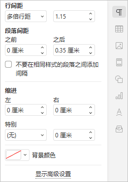

  1. 将光标放置在所需段落内,或使用鼠标选择多个段落,或者通过按Ctrl+A键组合选择整个文本,
  2. 使用右侧边栏中的相应字段来实现所需的效果:
    • 行间距 - 设置段落中文本行的行高。您可以选择三种选项之一:至少(设置适应行中最大字体或图形所需的最小行距)、多倍(设置可以用大于1的数字表示的行距)、固定值(设置固定行距)。您可以在右侧的字段中指定所需的值。
    • 段落间距定义段落之间的间距量。
      • 之前定义段落之前的间距量。
      • 之后定义段落之后的间距量。
      • 不在同一风格的段落之间添加间隔 - 如果不需要在同一风格的段落之间添加间距,请选中此框。
        右侧边栏 - 段落设置

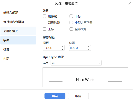

这些参数也可以在段落 - 高级设置窗口中找到。要打开段落 - 高级设置窗口,右键单击文本并从菜单中选择段落高级设置选项,或者使用右侧边栏中的显示高级设置选项。然后切换到缩进与间距选项卡并进入间距部分。
段落高级设置 - 缩进与间距
