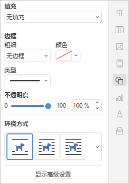

您可以在右侧面板中自定义智能图形设置:
请注意,颜色、样式和形状类型设置可以单独自定义。
smart art settings
  • 填充 - 使用此部分选择智能图形对象的填充。您可以选择以下选项:
    • 颜色填充 - 选择此选项以指定填充所选智能图形对象内部空间的纯色。
      Color Fill
      点击下面的颜色框,从可用的颜色集中选择所需颜色,或指定您喜欢的任何颜色:
    • 渐变填充 - 使用此选项用两个或多个渐变颜色填充形状。自定义您的渐变填充没有限制。点击形状设置shape settings icon图标以打开右侧边栏的填充菜单:
      Gradient Fill
      可用菜单选项:
      • 样式 - 在线性或径向之间选择:
        • 线性用于需要颜色从左到右、从上到下或以您选择的单一方向的任何角度流动时。方向预览窗口显示所选渐变颜色,点击箭头选择预设的渐变方向。使用角度设置以获取精确的渐变角度。
        • 径向用于从中心移动,因为它从一个点开始并向外扩展。
      • 渐变点是从一种颜色过渡到另一种颜色的特定点。
        • 使用add gradient point icon 添加渐变点按钮或滑块栏添加渐变点。您最多可以添加10个渐变点。每个新增的渐变点不会影响当前渐变填充的外观。使用remove gradient point 删除渐变点按钮删除某个渐变点。
        • 使用滑块栏更改渐变点的位置,或以百分比指定位置以获得精确位置。
        • 要为渐变点应用颜色,请点击滑块栏上的一个点,然后点击颜色选择您想要的颜色。
    • 图片或纹理 - 选择此选项以使用图像或预定义纹理作为智能图形对象的背景。
      Picture or Texture Fill
      • 如果您希望使用图像作为智能图形对象的背景,可以通过在计算机硬盘上选择从文件添加图像,通过在打开的窗口中插入适当的URL地址选择从URL,或通过选择存储在您的门户中的所需图像选择从存储。
      • 如果您希望使用纹理作为智能图形对象的背景,请打开从纹理菜单并选择所需的纹理预设。
        目前可用的纹理有:画布、纸板、深色织物、颗粒、花岗岩、灰纸、针织、皮革、棕色纸、莎草纸、木材。
      • 如果所选的图片尺寸小于或大于智能图形对象的尺寸,您可以从下拉列表中选择拉伸或平铺设置。
        拉伸选项允许您调整图像大小以适应智能图形对象的大小,以便它可以完全填充空间。
        平铺选项允许您仅显示较大图像的一部分,保持其原始尺寸,或重复较小图像,保持其原始尺寸在智能图形对象表面,以便它可以完全填充空间。
        注意:任何选择的纹理预设都会完全填充空间,但如果需要,您可以应用拉伸效果。
    • 图案 - 选择此选项以用由定期重复元素组成的双色设计填充智能图形对象。
      Pattern Fill
      • 图案 - 从菜单中选择一个预定义的设计。
      • 前景色 - 点击此颜色框更改图案元素的颜色。
      • 背景色 - 点击此颜色框更改图案背景的颜色。
    • 无填充 - 如果您不想使用任何填充,请选择此选项。
    • 线条 - 使用此部分更改智能图形对象线条的宽度、颜色或类型。
      • 要更改线条宽度,从大小下拉列表中选择一个可用选项。可用选项有:0.5 pt、1 pt、1.5 pt、2.25 pt、3 pt、4.5 pt、6 pt。或者,如果您不想使用任何线条,请选择无线条选项。
      • 要更改线条颜色,点击下面的颜色框并选择所需颜色。
      • 要更改线条类型,从相应的下拉列表中选择所需选项(默认应用实线,您可以将其更改为可用的虚线之一)。
      • 要更改线条不透明度,手动输入所需值或使用相应的滑块栏。
    • 环绕样式 - 使用此部分从可用的样式中选择文本环绕样式 - 内嵌、方形、紧密、穿过、上下、前面、后面(有关更多信息,请参见下面的高级设置说明)。
    • 编辑形状 - 使用此部分编辑形状点或用从下拉列表中选择的另一个自动形状替换当前自动形状。
      • 编辑点用于自定义或更改形状的曲率。
        1. 一旦您点击锚点,两个带有白色方块的蓝色线条将出现。这些是贝塞尔控制柄,允许您创建曲线并更改曲线的平滑度。
          Edit Points
        2. 只要锚点处于活动状态,您可以添加和删除它们。
          要向形状添加一个点,按住Ctrl并点击要添加锚点的位置。
          要删除一个点,按住Ctrl并点击不需要的点。
      • 更改形状用于替换当前自动形状。从下拉列表中选择另一个自动形状。
    • 调整阴影 - 使用以下滑块创建自定义阴影:
      Adjust shadow
      • 透明度 - 调整阴影的透明度。
      • 大小 - 调整阴影的大小。
      • 角度 - 调整阴影相对于其对象的角度。
      • 距离 - 调整阴影与其对象的距离。
点击显示高级设置链接以打开高级设置。
