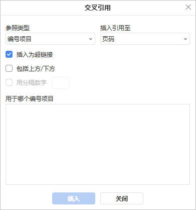

  3. 在打开的交叉引用窗口中设置所需参数:
    交叉引用窗口
    • 引用类型下拉菜单指定您希望引用的项目,即编号项目(默认设置)、标题、书签、脚注、尾注、公式、图形和表格。选择所需的项目类型。
    • 插入引用到下拉菜单根据您在引用类型菜单中选择的项目,指定您要插入的引用的文本或数值。例如,如果您选择了标题选项,您可以指定以下内容:标题文本、页码、标题编号、标题编号(无上下文)、标题编号(完整上下文)、上/下。
      根据选择的引用类型提供的完整选项列表

    • 勾选插入为超链接框以将引用变为活动链接。
    • 勾选包含上/下框(如果可用)以指定您引用的项目的位置。ONLYOFFICE 文档编辑器将根据项目的位置自动插入“上”或“下”。
    • 勾选用...分隔编号框以在右侧的框中指定分隔符。分隔符用于完整上下文引用。
    • 选择哪个字段根据您选择的引用类型为您提供可用的项目,例如,如果您选择了标题选项,您将看到文档中所有标题的完整列表。
  4. 点击插入以创建交叉引用。
