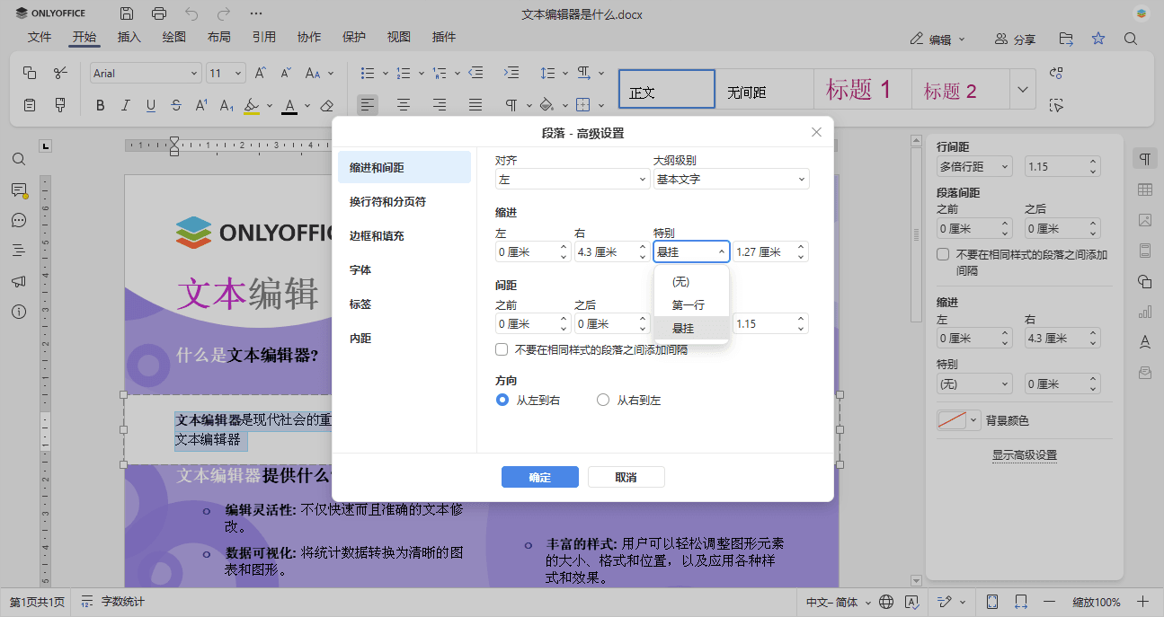

步骤 2. 使用段落设置创建悬挂缩进
要打开段落设置窗口,右键单击文本并从菜单中选择段落高级设置选项,或者使用右侧边栏的显示高级设置链接。
  1. 在打开的段落 - 高级设置窗口中,切换到缩进和间距选项卡。
  2. 在缩进部分,打开特殊格式下拉列表并选择悬挂菜单项。
  3. 如有必要,使用右侧的输入框更改悬挂的默认数值。默认情况下,使用 1.27 cm。
  4. 点击确定按钮以应用更改。

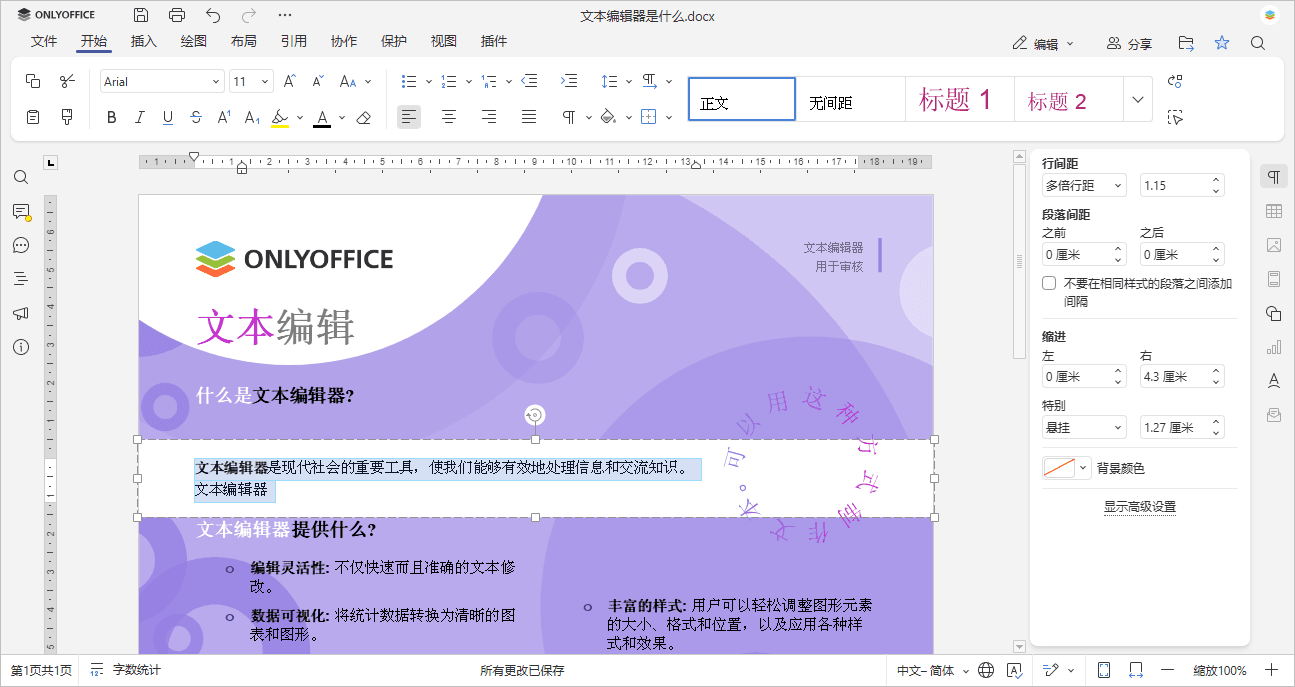

步骤 3. 使用标尺创建悬挂缩进
首先,确保标尺是可见的。在文档编辑器中,标尺默认是显示的。如果之前被隐藏,可以通过以下方式重新显示:
  1. 转到视图选项卡。
  2. 点击标尺选项以显示或隐藏标尺。
在水平标尺的左侧,您可以看到三个用于调整段落缩进的标记。
如何创建悬挂缩进 步骤 3 如何创建悬挂缩进 步骤 3
  • 首行缩进标记 上面的标记是首行缩进标记,用于设置段落首行的左边距。
  • 悬挂缩进标记 下方的三角形标记是悬挂缩进标记,我们需要使用它来创建悬挂缩进。
  • 左缩进标记 下方的矩形标记是左缩进标记,用于同时移动所有标记,并设置整个段落的左边距。
点击三角形的悬挂缩进标记悬挂缩进标记 并将其向右拖动,直到达到所需的缩进。
如果您不小心移动了左缩进标记,只需将首行缩进标记首行缩进标记 拖回到左边距即可。
就是这样,您已经在文档中创建了一个悬挂缩进,只需几次点击。
