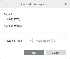

在文档编辑器中,您可以通过添加公式来对表格单元格中的数据进行简单计算。要在表格单元格中插入公式,
  1. 将光标放置在您希望显示结果的单元格中,
  2. 点击右侧边栏的添加公式按钮,
  3. 在打开的公式设置窗口中,在公式字段中输入所需的公式。
    您可以手动输入所需的公式,使用常见的数学运算符(+,-,*,/),例如=A1*B2,或者使用粘贴函数下拉列表选择一个内置函数,例如=PRODUCT(A1,B2)。
    添加公式
  4. 在公式字段的括号内手动指定所需的参数。如果函数需要多个参数,它们必须用逗号分隔。
  5. 如果您希望以特定的数字格式显示结果,请使用数字格式下拉列表,
  6. 点击确定。
结果将显示在选定的单元格中。

添加单元格引用
您可以使用以下参数快速添加单元格范围的引用:
  • ABOVE - 引用选定单元格上方列中的所有单元格
  • LEFT - 引用选定单元格左侧行中的所有单元格
  • BELOW - 引用选定单元格下方列中的所有单元格
  • RIGHT - 引用选定单元格右侧行中的所有单元格
这些参数可以与AVERAGE、COUNT、MAX、MIN、PRODUCT、SUM函数一起使用。
您还可以手动输入特定单元格(例如A1)或单元格范围(例如A1:B3)的引用。
