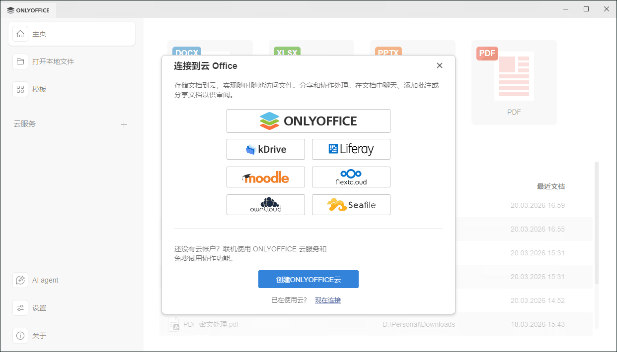

  1. 切换到左侧面板的 连接到云 部分。
  2. 点击 kDrive 云服务按钮。或者,您可以使用底部的 立即连接 链接。
    连接到云选项卡 连接到云选项卡

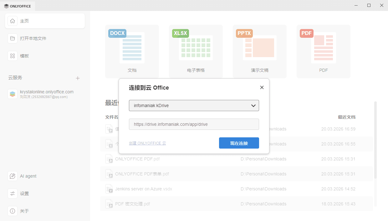

  3. 如果您按下了 kDrive 服务按钮,将打开 连接到云办公 窗口,并选择 infomaniak kDrive。如果您使用了 立即连接 链接,请从下拉列表中选择 infomaniak kDrive 云存储。您的 infomaniak 服务器域名会默认设置。准备好后,点击 立即连接 按钮。
    连接到云办公窗口 连接到云办公窗口
  4. infomaniak 登录页面将在 桌面编辑器 界面的新标签页中打开。
    • 输入您的 登录电子邮件地址 和用于访问 infomaniak 账户的 密码,
    • 点击 连接 按钮。
    连接到云办公窗口 连接到云办公窗口
kDrive 主页面将打开。现在您可以编辑现有文件并创建新文件,与 kDrive 用户共享文档,并使用 ONLYOFFICE 编辑器进行协作。
