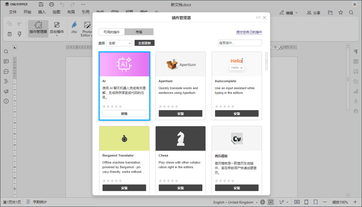

  1. 转到插件选项卡并点击插件管理器图标。
  2. 找到 AI 插件并点击安装。
    安装 AI 插件 安装 AI 插件

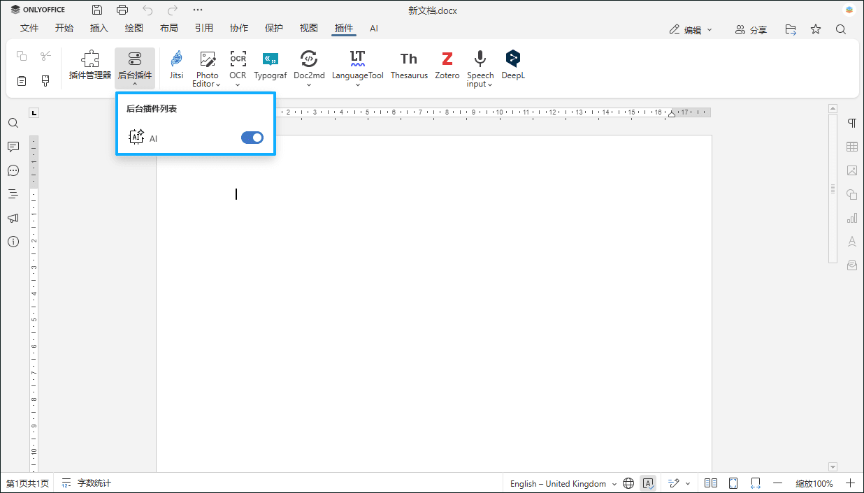

  4. 在同一插件选项卡中点击后台插件按钮并激活 AI 开关。
    激活 AI 选项卡 激活 AI 选项卡

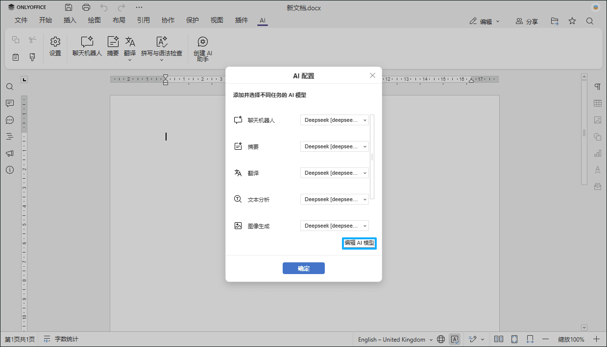

  1. 转到 AI 选项卡,点击设置打开配置窗口。
    配置 AI 配置 AI

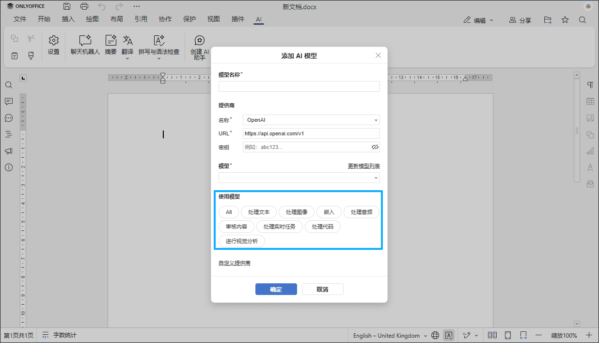

  2. 选择编辑 AI 模型并点击添加。
  3. 从列表中选择一个 AI 提供商或通过输入您的 API 密钥添加新的 AI 模型。
  4. 在图标行中选择模型的用途:文本、图像、嵌入、音频处理、内容审核、实时任务、编码帮助、视觉分析。
    设置模型用途 设置模型用途
    请注意,并非所有模型都支持所有任务。如果所选模型不支持分配的任务,可能会出现错误。我们强烈建议不要更改图标设置。
  5. 点击确定保存您的设置并完成连接过程。

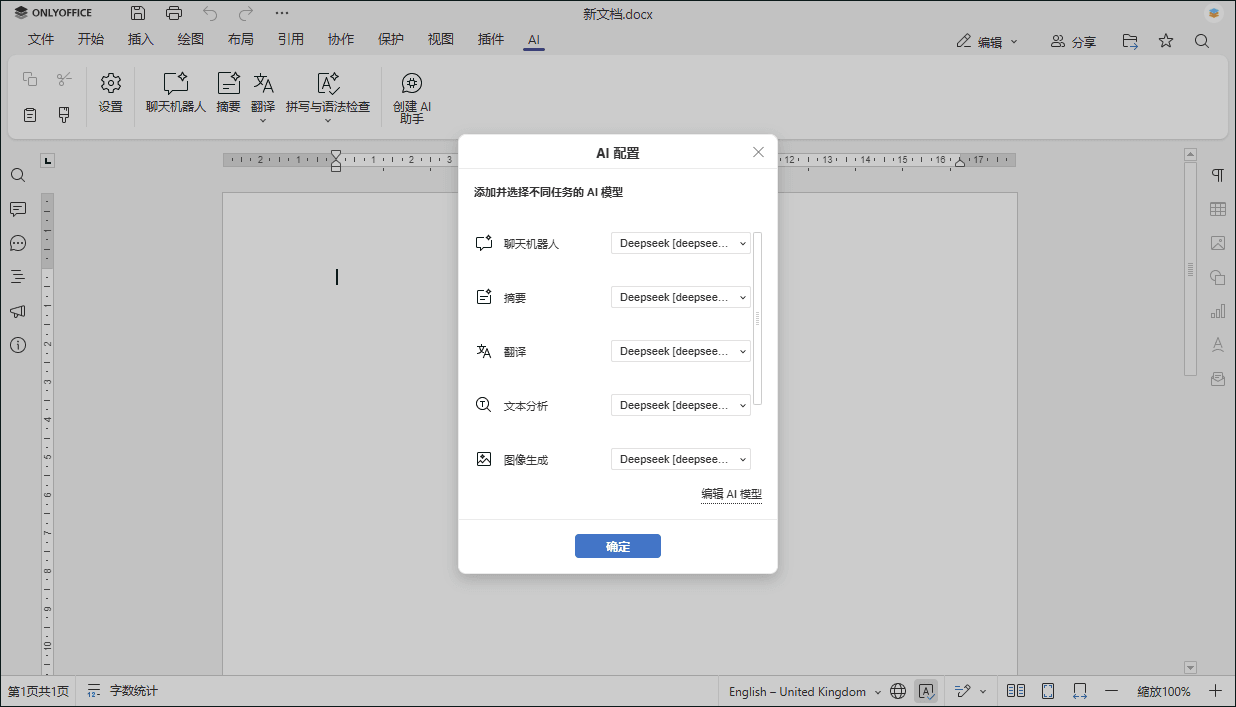

现在您的 AI 助手已连接,设置其参数:
  1. 转到 AI 选项卡。
  2. 打开 设置 菜单。
  3. 为任务分配 AI 模型,例如询问 AI、摘要、翻译或文本分析。如果您已连接多个模型,可以为每个任务选择单独的模型。
    为任务分配 AI 为任务分配 AI
