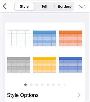

Deo Stil sadrži sledeća tri taba: Stil, Ispuna i Ivica.
Table Style Options
  • Stil — da promenite izabrani unapred formatirani šablon tabele. Prevucite levo da biste videli više dostupnih stilova. Dodirnite stavku menija Opcije stila da biste koristili opcije koje omogućavaju naglašavanje određenih redova/kolona primenom specifičnog formatiranja na njih:

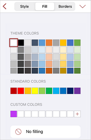

  • Ispuna — da izaberete punu boju za pozadinu tabele. Izaberite potrebnu boju na paleti Tematske boje ili Standardne boje.
  • Table Fill Options
  • Ivica — da postavite Veličinu ivice, izaberete njenu Boju na paleti i odaberete kako će biti prikazana u ćelijama dodirivanjem jedne od dostupnih ikona tipa ivice.
