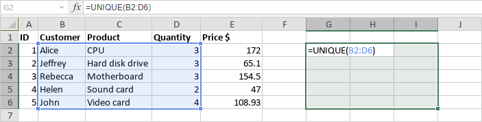

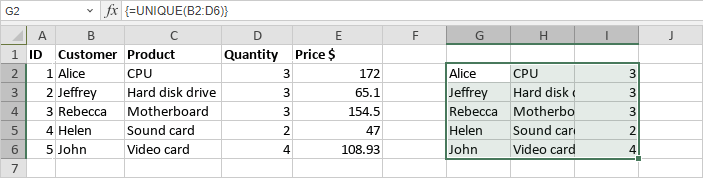

Pour insérer une formule de tableau,

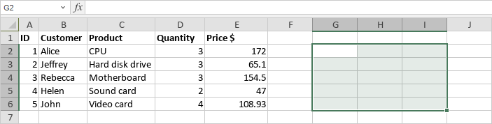

Sélectionnez une plage de cellules où vous souhaitez afficher les résultats.
Saisissez la formule que vous souhaitez utiliser dans la barre de formule, en spécifiant les arguments nécessaires entre parenthèses ().
Appuyez sur la combinaison de touches Ctrl + Maj + Entrée.
Les résultats seront affichés dans la plage de cellules sélectionnée, et la formule dans la barre de formule sera automatiquement placée entre accolades { } pour indiquer qu'il s'agit d'une formule de tableau. Par exemple, {=UNIQUE(B2:D6)}. Les accolades ne peuvent pas être saisies manuellement.

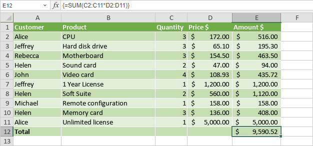

Créer des formules de tableau à cellule unique
L'exemple qui suit permet de montrer le résultat de la formule de tableau affiché dans une seule cellule. Sélectionnez une cellule, saisissez =SOMME(C2:C11*D2:D11) et appuyez sur Ctrl + Maj + Entrée.

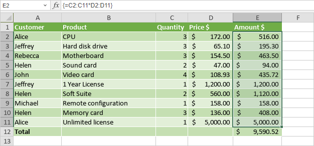

Créer des formules de tableau à plusieurs cellules
L'exemple qui suit permet de montrer le résultat de la formule de tableau affiché dans une plage de cellules. Sélectionnez une plage de cellules, saisissez =C2:C11*D2:D11 et appuyez sur Ctrl + Maj + Entrée.

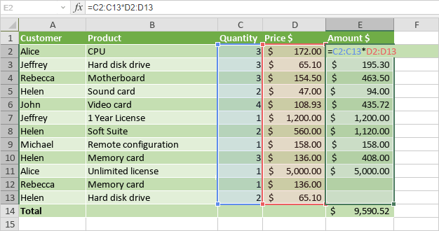

L'exemple qui suit explique comment développer une formule de tableau plusieurs cellules lorsque vous ajoutez de nouvelles données. Sélectionnez toutes les cellules qui contiennent une formule de tableau, ainsi que les cellules vides à côté des nouvelles données, modifiez les arguments dans la barre de formule afin qu'ils incluent les nouvelles données, ensuite appuyez sur Ctrl + Maj + Entrée.

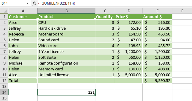

Compter le nombre de caractères dans une plage de cellules
Vous pouvez utiliser la formule de tableau suivante, en remplaçant la plage de cellules dans l'argument par votre propre plage: =SOMME(NBCAR(B2:B11)). La fonction NBCAR permet de calculer la longueur de chaque chaîne de texte dans la plage de cellules. La fonction SOMME permet d'additionner les valeurs.
Pour obtenir le nombre moyen de caractères, remplacez SOMME par MOYENNE.

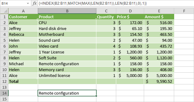

Trouver la chaîne la plus longue dans une plage de cellules
Vous pouvez utiliser la formule de tableau suivante, en remplaçant la plage de cellules dans l'argument par votre propre plage: La fonction NBCAR calcule la longueur de chaque chaîne de texte dans la plage de cellules. =INDEX(B2:B11,EQUIV(MAX(NBCAR(B2:B11)),NBCAR(B2:B11),0),1). La fonction NBCAR permet de calculer la longueur de chaque chaîne de texte dans la plage de cellules. La fonction MAX permet de calculer la plus grande valeur. La fonction EQUIV trouve l'adresse de la cellule avec la chaîne la plus longue. La fonction INDEX retourne la valeur de la cellule trouvée.
Pour trouver la chaîne la plus courte, remplacez MAX par MIN.

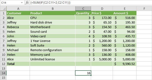

Faire la somme des valeurs à base des conditions
Pour faire la somme des valeurs supérieures à un nombre spécifié (2 dans cet exemple), vous pouvez utiliser la formule de tableau suivante, en remplaçant les plages de cellules dans les arguments par vos propres plages: =SOMME(IF(C2:C11>2,C2:C11)). La fonction SI permet de créer un tableau de valeurs vraies et fausses. La fonction SOMME permet d'ignorer les fausses valeurs et additionne les valeurs vraies.
