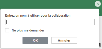

Utilisateurs anonymes
Les utilisateurs du portail qui ne sont pas enregistrés et n'ont pas du profil sont les utilisateurs anonymes qui quand même peuvent collaborer sur des documents. Pour affecter le nom à un utilisateur anonyme, ce dernier doit saisir le nom préféré dans le coin supérieur droit de l'écran lorsque l'on accède au document pour la première fois. Activez l'option "Ne plus poser cette question" pour enregistrer ce nom-ci.
Collaboration anonyme
