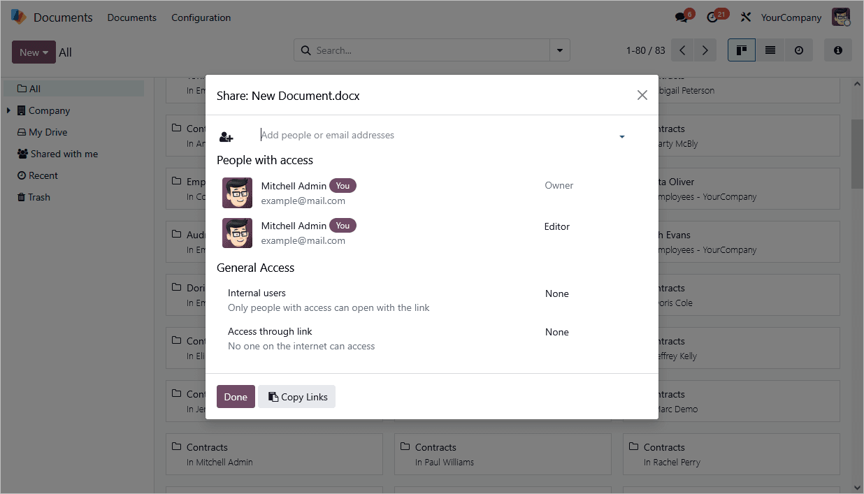

      Haga clic en el botón Crear para crear un archivo, o haga clic en el botón Crear y establecer permisos para configurar los derechos de acceso al archivo.
      ONLYOFFICE_Odoo ONLYOFFICE_Odoo
      • Agregue personas o direcciones de correo electrónico en el campo correspondiente.
      • Vea la lista de usuarios con acceso al documento en el panel Personas con acceso.
      • Configure los parámetros de Acceso general para todos los usuarios internos y para el acceso externo mediante enlace.
