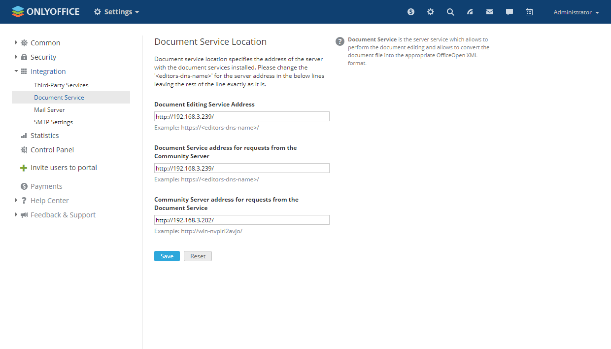

Normalmente, para conectar ONLYOFFICE Docs a ONLYOFFICE Groups versión 8.1 y posteriores solo necesita configurar los parámetros de conexión en la configuración del portal. Para ello:
- Vaya a la Configuración del portal y seleccione la sección Integración -> Servicio de documentos.
Complete todos los campos con las direcciones apropiadas de ONLYOFFICE Docs/ONLYOFFICE Groups.
- Si sus instalaciones de ONLYOFFICE Docs/ONLYOFFICE Groups no están configuradas para https, asegúrese de especificar
httpen las direcciones.
- Guarde la configuración haciendo clic en el botón Guardar.
