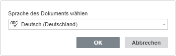

Wählen Sie zunächst die Sprache für Ihr Dokument aus. Klicken Sie in der Statusleiste auf das Symbol
Rechtschreibprüfung. Wählen Sie nun im angezeigten Fenster die gewünschte Sprache und klicken Sie auf OK. Die ausgewählte Sprache wird auf das gesamte Dokument angewandt. Sie wird später als zuletzt verwendete Sprache angezeigt und steht im selben Menü für den Schnellzugriff zur Verfügung. In der Desktop-Version werden die mit Ihrem Betriebssystem installierten Sprachen oben in der Sprachenliste der Rechtschreibprüfung angezeigt.

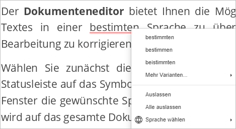

Falsch geschriebene Wörter werden mit einer roten Linie unterstrichen.
Klicken Sie mit der rechten Maustaste auf das entsprechende Wort, um das Kontextmenü zu aktivieren, und:
- wählen Sie eine der verfügbaren Varianten aus, um das falsch geschriebene Wort durch die korrekte Rechtschreibung zu ersetzen. Wenn zu viel Möglichkeiten vorliegen, wird die Option Weitere... im Menü angezeigt;
- wählen Sie die Option Ignorieren, um ein Wort zu überspringen und die rote Linie auszublenden oder Alle ignorieren, um ein bestimmtes Fehlerergebnis für den gesamten Text zu überspringen;
- wenn das aktuelle Wort im Wörterbuch fehlt, können Sie es dem benutzerdefinierten Wörterbuch hinzufügen. Dieses Wort wird beim nächsten Mal nicht als Fehler behandelt. Diese Option ist in der Desktop-Version verfügbar;
- wählen Sie für dieses Wort eine andere Sprache.
