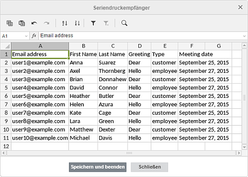

Die Empfängerliste überprüfen oder ändern
Klicken Sie in der rechten Seitenleiste auf die Schaltfläche Empfängerliste bearbeiten, um das Fenster Serienbriefempfänger zu öffnen, in dem der Inhalt der ausgewählten Datenquelle angezeigt wird.
Hier können Sie bei Bedarf neue Informationen hinzufügen bzw. vorhandene Daten bearbeiten oder löschen. Um das Arbeiten mit Daten zu vereinfachen, können Sie die Symbole oben im Fenster verwenden:
und
- zum Kopieren und Einfügen der kopierten Daten.
und
- um Aktionen rückgängig zu machen und zu wiederholen.
und
- um Ihre Daten in einem Zellenbereich in aufsteigender oder absteigender Reihenfolge zu sortieren.
- um den Filter für den zuvor ausgewählten Zellenbereich zu aktivieren oder den aktuellen Filter zu entfernen.-
- um alle angewendeten Filterparameter zu löschen.
Weitere Informationen zur Verwendung des Filters finden Sie im Abschnitt Sortieren und Filtern von Daten im Hilfemenü des Tabelleneditors.
- um nach einem bestimmten Wert zu suchen und ihn gegebenenfalls durch einen anderen zu ersetzen.
Weitere Informationen zur Verwendung des Werkzeugs Suchen und Ersetzen finden Sie im Abschnitt Suchen und Ersetzen von Funktionen im Hilfemenü der Tabellenkalkulation.
- Wenn Sie alle notwendigen Änderungen durchgeführt haben, klicken Sie auf Speichern & Schließen. Um die Änderungen zu verwerfen, klicken Sie auf Schließen.

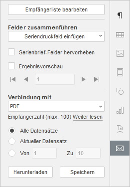

Positionieren Sie den Mauszeiger im Text des Hauptdokuments an der Stelle, an der Sie ein Serienbrieffeld einfügen möchten, klicken Sie in der rechten Seitenleiste auf die Schaltfläche Serienbrieffeld einfügen und wählen Sie das erforderliche Feld aus der Liste aus Die verfügbaren Felder entsprechen den Daten in der ersten Zelle jeder Spalte der ausgewählten Datenquelle. Fügen Sie alle benötigten Felder an beliebiger Stelle im Dokument ein.
Aktivieren Sie in der rechten Seitenleiste den Schalter Serienbrieffelder hervorheben, um die eingefügten Felder im Text deutlicher zu kennzeichnen.
Aktivieren Sie in der rechten Seitenleiste den Schalter Ergebnisvorschau, um den Dokumenttext mit den aus der Datenquelle eingesetzten tatsächlichen Werten anzuzeigen. Verwenden Sie die Pfeiltasten, um für jeden Datensatz eine Vorschau des zusammengeführten Dokuments anzuzeigen.
- Um ein eingefügtes Feld zu löschen, deaktivieren Sie den Modus Ergebnisvorschau, wählen Sie das entsprechende Feld mit der Maus aus und drücken Sie die Taste Entf auf der Tastatur.
- Um ein eingefügtes Feld zu ersetzen, deaktivieren Sie den Modus Ergebnisvorschau, wählen Sie das entsprechende Feld mit der Maus aus, klicken Sie in der rechten Seitenleiste auf die Schaltfläche Serienbrieffeld einfügen und wählen Sie ein neues Feld aus der Liste aus.

Wählen Sie den Zusammenführungstyp aus. Sie können den Massenversand beginnen oder das Ergebnis als Datei im PDF- oder Docx-Format speichern und es später drucken oder bearbeiten. Wählen Sie die gewünschte Option aus der Liste Zusammenführen als aus:
- PDF - um ein einzelnes Dokument als PDF zu erstellen, das alle zusammengeführten Kopien enthält, damit Sie diese später drucken können
- DOCX - um ein einzelnes Dokument im DOCX-Format zu erstellen, das alle zusammengeführten Kopien enthält, damit Sie diese später bearbeiten können
E-Mail - um die Ergebnisse als E-Mail an die Empfänger zu senden
Die E-Mail-Adressen der Empfänger müssen in der geladenen Datenquelle angegeben werden, und Sie müssen mindestens ein E-Mail-Konto im Mail-Modul in Ihrem Portal hinterlegt haben.
Wählen Sie die Datensätze aus, auf die Sie die Zusammenführung anwenden möchten:
- Alle Datensätze - (diese Option ist standardmäßig ausgewählt) - um zusammengeführte Dokumente für alle Datensätze aus der geladenen Datenquelle zu erstellen
- Aktueller Datensatz - zum Erstellen eines zusammengeführten Dokuments für den aktuell angezeigten Datensatz
Von... Bis - um ein zusammengeführtes Dokument für eine Reihe von Datensätzen zu erstellen (in diesem Fall müssen Sie zwei Werte angeben: die Werte für den ersten und den letzten Datensatz im gewünschten Bereich)
Es können maximal 100 Empfänger angegeben werden. Wenn Sie mehr als 100 Empfänger in Ihrer Datenquelle haben, führen Sie den Serienbrief schrittweise aus: Geben Sie die Werte von 1 bis 100 ein, warten Sie, bis der Serienbriefprozess abgeschlossen ist, und wiederholen Sie den Vorgang mit den Werten von 101 bis N.

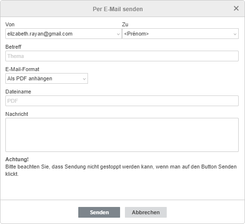

Wenn Sie die Option E-Mail ausgewählt haben, erscheint in der rechten Seitenleiste die Schaltfläche Teilen. Wenn Sie auf die Schaltfläche klicken, öffnet sich das Fenster An E-Mail senden:
- Wenn Sie mehrere Konten mit Ihrem Mail-Modul verbunden haben, wählen Sie in der Liste Von das E-Mail-Konto aus, das Sie zum Senden der E-Mails verwenden möchten.
- Wählen Sie in der Liste An das Serienbrieffeld aus, das den E-Mail-Adressen der Empfänger entspricht, falls es nicht automatisch ausgewählt wurde.
- Geben Sie den Betreff Ihrer Nachricht in die Betreffzeile ein.
- Wählen Sie das Mailformat aus der Liste aus: HTML, als DOCX anhängen oder als PDF anhängen. Wenn eine der beiden letzteren Optionen ausgewählt ist, müssen Sie auch den Dateinamen für Anhänge angeben und die Nachricht eingeben (der Text Ihres Briefes, der an die Empfänger gesendet wird).
- Klicken Sie auf Senden.
Sobald das Mailing abgeschlossen ist, erhalten Sie an die im Feld Von angegebene E-Mail-Adresse eine Benachrichtigung.
